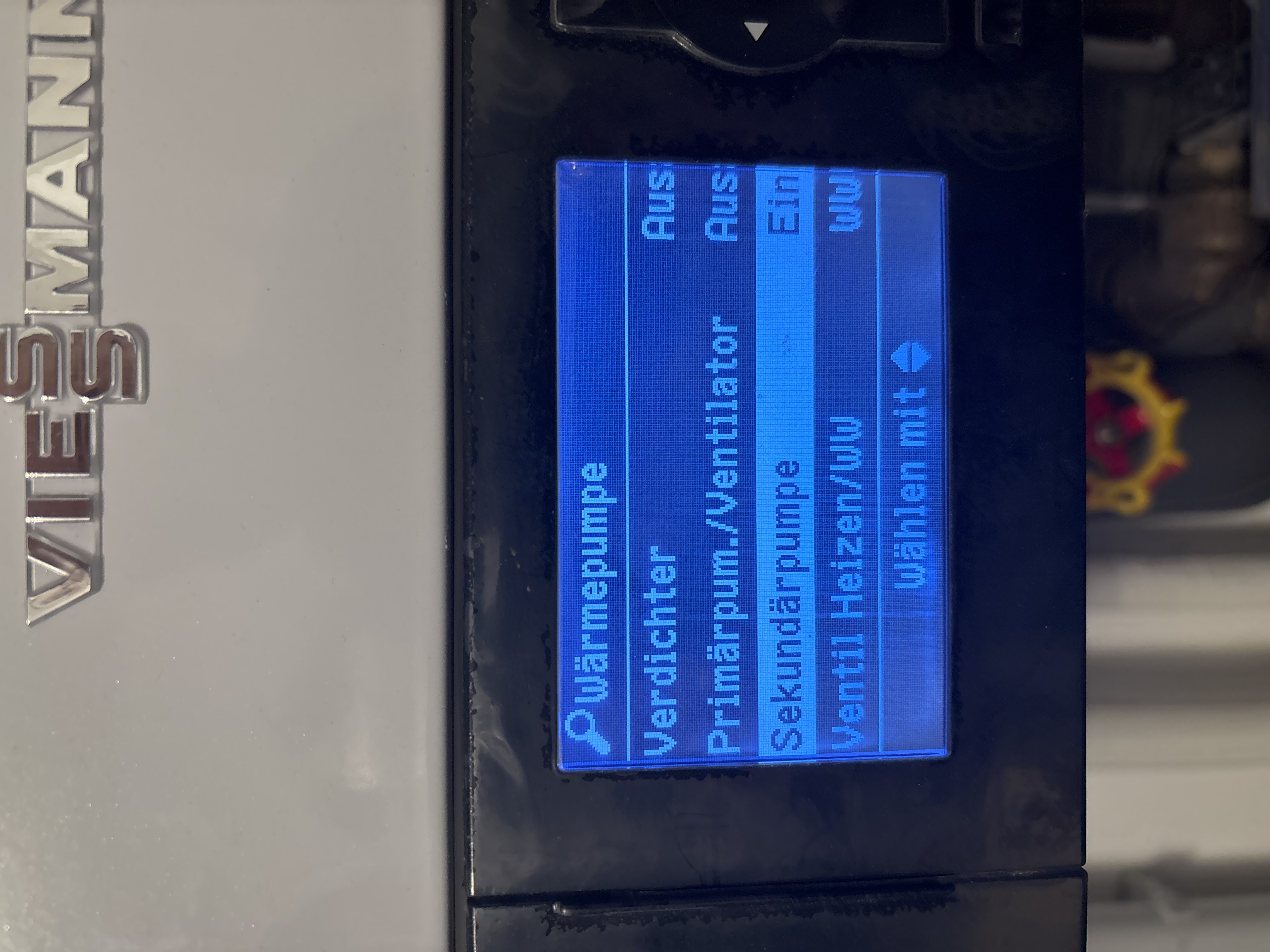

Diese Meldung ist öfters
OK, Diagnose aus der ferne: Da Scheint dass deine Sekundärpumpe nicht läuft, oder das Umschakltventil auf Heizen stehen geblieben ist. Prüf mal folgendes: Gehe wie schon beschrieben ins Servicemenü, auf Aktorentest und prüfe mal das Umschaltventil, stell das mal auf Heizen und dann auf Warmwasser, da solltest im hintergrund ein kleines leises Geräusch hören, dann prüfe die Sekundärpumpe auf max, da sollte ein deutliches Geräusch zu hören sein
mfg
Habe beides erledigt und ein klicken gehört.
Soll ich das so jetzt lassen?
abwarten?
es scheint aber, dass nichts passiert. Weder Heizstab noch Außengerät ist an.
Wenn ich jetzt wieder reinschaue steht das Ventil wieder auf Heizen und die Pumpe ist aus
Nein, Jedes mal wenn du in den Aktorentest gehst steht das immer da. Der Aktoren test ist dafür da die Aktoren einzeln zu testen oder ansteuern. Wenn du die Sekundärpumpe auswähst/anschaltest einmal mit ok auswählen, solltest du nicht nur ein Klicken hören, sondern ein Rauschen In den Rohrleitungen hören.

Diese ist bereits an.
Komisch
Was kannnich noch machen???
Hi. Ich höre keine Gräusche. Die Anlage macht nichts, denke ich.
Dann Funktioniert die Interne Pumpe (Sekundärpumpe) nicht mehr. Morgen eine Heizungsfirma Beauftragen die Interne Pumpe zu erneuern.
mfg _tidf
