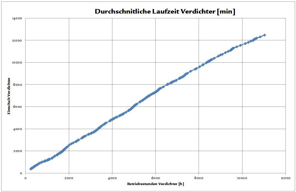

Hallo Drüner,
eine genaue Anzahl an Verdichterstarts kann ich dir nicht mitteilen. Grundsätzlich ist es aber so, dass eine möglichst lange durchschnittliche Laufzeit angestrebt werden sollte. Die von dir dargestellten ca. 50 Minuten sind für eine Wärmepumpe mit fixspeed-Verdichter ein guter Wert. Lass dir nicht von haltlosen Antworten Angst einjagen, dass Verdichter nur 5 bis 10 Jahre halten würden.
Hallo Drüner!
Für ein Fix-Speed WP sieht das doch ganz gut aus. Wir kennen hier ganz andere Verhältnisse von Starts zu Betriebsstunden. Generell kann man im Internet einige Zahlen finden, die für deine Art von WP bis zu 80.000 Starts vorhersagen - was bei 2.600 Starts (mit 50min Laufzeit) im Jahr zu etwa 30 Jahren Lebenszeit führt. Ich kenne aber auch nichts offizielles.
Bildet dein dritter Graph den gleichen Zeitraum wie dein zweiter Graph ab?
Das wäre dann mit 1250 Volllaststunden pro Jahr eine wirklich starken Überdimensionierung. In dem Fall herzlichen Glückwunsch, dass ihr die Heizung so gut eingestellt habt. Lebenszeit könnte dann sogar bis zu 55 Jahren betragen.
Gruß Gwyn

Hallo Gwyn,
ja es sind die selben Zeiträume.
Ich liege im Schnitt bei ca. 1250 Vollbenutzungsstunden und aktuell habe ich eine Laufzeit von 52 min.
