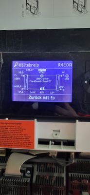

vielleicht kann mir einer helfen. Ich habe eine Viessmann Vitocal 222-S, Seriennr. 57177033/2011. Die Anlage hat eine Störung gehabt AA und AC, ich habe sie erstmal stromlos gemacht und nach ca. 20 min wieder gestartet. Ich bekomme keine Vorlauftemperatur mehr rein. Wasser war nur 37 Grad, Fußbodenheizung ist auch nicht warm geworden. Sie läuft zurzeit ca.9std  ohne störung Ich schicke ein Bild. Vielleicht kann mir geholfen werden. Ich wollte gerne noch das Sieb reinigen, aber ich finde es nicht

Ein Kältetechniker sollte das Gerät überprüfen. Dem beigefügten Foto zufolge fehlt Kältemittelgas.
Morgen kommt der Heizungsbauer,wie hast du das erkannt
Weil der Verdichter auf 100% Leistung fährt, über 100 Grad Heißgas hat aber nur 36 Grad im Sekundärvorlauf, zudem ist das Expansionsventil zu 99% geöffnet und möchte mehr Kältemittel einspritzen um die Überhitzung zu reduzieren

Es ist notwendig, die Dichtheit des Kältekreislaufs (insbesondere des Verdampfers) zu überprüfen. Sind keine Lecks vorhanden, muss der Kältekreislauf mit der vorgesehenen Menge Kältemittel befüllt werden.
Das Expansionsventil scheint in Ordnung zu sein.
