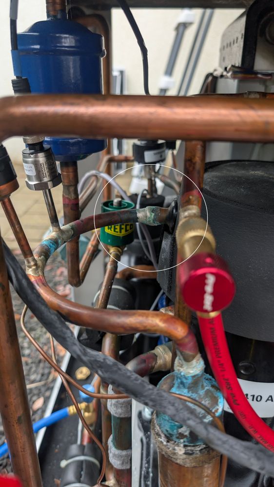

Im Frühjahr 2024 wurde ein Kupferrohr im Kältekreislauf als undicht identifiziert und getauscht. Im Dezember 2025 wurde erneut eine Undichtigkeit an der entsprechenden Lötstelle des Kupferrohrs gefunden und einfach nur mit weiterem Lot abgedichtet. Jetzt im Februar 2026 tippe ich auf genau wieder diese Lötstelle.
VIDEO der undichten Stelle Dezember 2025

Am 25.02. wurde durch einen Viessmann Techniker das undichte Rohr im Kältekreislauf getauscht. Das vorherige Rohr war auf einer Länge von 1cm gebrochen. Grund hierfür sind laut Techniker zu starke Vibrationen wenn der Verdichter läuft, was dann über die Zeit das Rohr zum brechen bringt.
Heute am 03.03. ist die Anlage schon wieder außer Betrieb mit der Fehlermeldung "Kältekreis (SHD) C9" gefolgt von A9. Die Reparatur ist nicht mal eine ganze Woche her.
