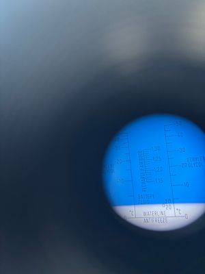

Problem gefunden!
einmal frostschutzgehalt in der Anlage, und Sole aus einem Kanister
Danke für die Info und schön, dass die Ursache gefunden wurde.
