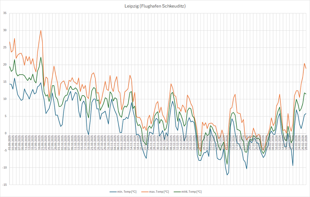

Und hier noch der Temperaturverlauf einer naheliegenden Wetterstation

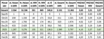

zusätzlich zu den Werten aus der ViCare App ist zu bedenken, dass die Inneneinheit (sofern vorhanden, aber ich glaube bei dieser WP schon) nicht im Verbrauch auftaucht. Ich habe aber extra ein Energiemeter für die Inneneinheit (IE) in Verwendung.
ich habe mir aus dem Grund eine eigene Excel-Liste erstellt, in der ich monatlich die Verbräuche festhalte:
Derzeit sind wir noch mitten in der Heizsaison, daher sind die Werte noch nicht abschließend final und die Anlage wurde erst am 30. September 2025 in Betrieb genommen.
Wir haben ausschließlich Heizkörper, die für eine Biomasseheizung (Also VL-Temperatur ~50-55°C) ausgelegt waren. Der Heizstab ist aktiviert, war aber nur selten in Verwendung (2025: 8,7kWh; 2026: 9,5kWh). Dafür ist die JAZ von Gesamt 3,67 ganz in Ordnung.
Außerdem haben wir noch einen alten Heizstab für das Brauchwasser, den ich manuell an Tagen einschalte, an denen von der PV-Anlage Überschuss besteht und ich daran denke. Das verzerrt den Verbrauch des WWs etwas, allerdings bewegen wir uns im Bereich von 45kWh (Also 306kWh statt 261kWh) und ich würde es ungern zu Lasten der WP eintragen, wenn dadurch die Einspeisung über 0,075 €/kWh von 45 kWh verhindert wurde um einen Strompreis von 0,2885 €/kWh zu ggf. späterem Punkt zu vertreiben. Also ich müsste eine Arbeitszahl von ca. 3,84 erreichen, damit ich WW zum gleichen Preis erzeugt hätte. Im Winter selbst tagsüber eher schwierig.
Unsere Anlage befindet sich im südöstlichen Teil Baden-Württembergs und für einen recht kühlen Januar ein ganz passabler Wert, mit dem ich wirklich zufrieden bin.

Also ich habe mal mit meiner WP das von dir angesprochene Tool verwendet. Das erste, was mir aufgefallen ist, dass hier mit festen Vor- und Rücklauftemperaturen gearbeitet wird. Damit kann ich eigentlich wenig anfangen, da sich die Vorlauftemperatur ja konstant mit der Außenluft ändert und das bis zu 60°C, wobei sich ab 52°C der Heizstab um die verbleibenden 8°C Hub kümmert.
Außerdem ist es für mich schwierig abzuschätzen, welche thermische Leistung die WP bei meiner Normaußentemperatur (NAT) hat. Mithilfe von KI wird ein Wert von 4kW abgeschätzt (bei 10kW-WP). Er kommt mir realistisch vor, da am 06.01. bei uns die NAT als tiefste Temperatur erreicht wurde und die AZ an dem Tag bei 2,6 lag (Und die Nennleistung wird mit 10kW angegeben).
Für VL 60°C, RL 50°C wird mir JAZ 3,65 für die WP und 3,08 mit Zusatzheizer angegeben. Diese Werte werde ich nicht erreichen, da ich trotz Zusatzheizer UND zusätzlich der Inneneinheit bei einer JAZ von 3,67 für 2025 bzw. 3,57 in der Heizsaison bin. Ich kann aber auch die die Trinkwasserspeichertemperatur nicht auf die 45°C einstellen, die wir hier fahren (hier wird dann auch einigermaßen regelmäßig die Legionellen-Desinfektion gemacht = wenn die PV Ertrag abwirft, der sonst nur im Netz verschwinden würde, also 1-2x im Monat). Außerdem kann ich nicht sagen, ob die Temperaturen so passen, ich habe halt das Maximum ausgewählt und dann sind maximal 10°C Spreizung erlaubt.
