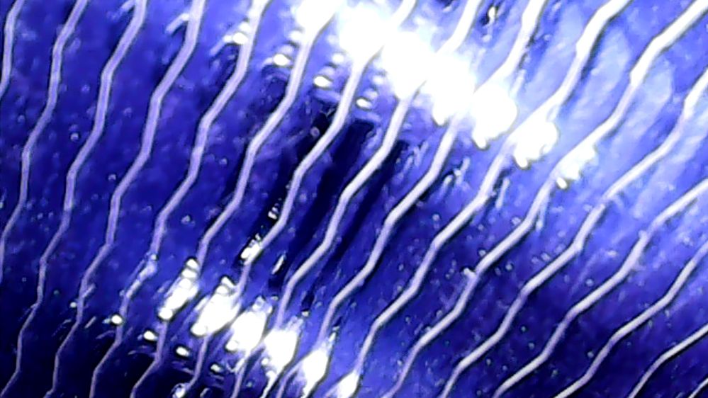

Schau mal nach, wie der Wärmetauscher aussieht. Es könnte sein, dass er mit Staub und Fusseln zu ist.

Ja, Dein Filter spricht gegen verschmutzten Wärmetauscher, aber Nachschauen ist ja kein großer Aufwand.
Hallo thorsten,

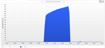

habe eben den Wärmetauscher kontrolliert, und (wie vermutet) keinerlei Verschmutzung darauf sehen können (siehe Foto). Damit engen sich aus meiner Sicht die möglichen Ursachen für das Problem weiter ein. Ich habe den Temperatursensor im Raum jetzt unmittelbar vor der Ausblasöffnung der Wärmepumpe angeordnet und stelle dabei eine Abkühlung der Luft um ca. 15 K fest - ist das nach deiner Erfahrung normal? Jedenfalls ist bei dir die Ausblastemperatur niedriger als bei mir, was aber auch an einer entsprechend geringeren Ansaugtemperatur liegen könnte.
Außerdem habe ich mal etwas gerechnet:
Ich habe 251 kg Wasser im Kessel und die WP hat ein Gesamt-Leergewicht von 125 kg. Unter Vernachlässigung der Tatsachen, dass weder das gesamte Wasservolumen um 7 K erwärmt wird und genauso wenig sämtliche Teile der Gesamtkonstruktion, hab ich einen maximalen Energieaufwand zur Erwärmung bei einem Aufheizvorgang um 7K ermittelt. Dieser beträgt 2040 + 131 Wh = 2,17 kWh (thermisch). Dabei habe ich mit Gusseisen von maximaler Wärmekapazität gerechnet. Bei Zugrundelegung des von Viessmann angegebenen COP von 3,33 bedarf es also 0,652 kWh (elektrisch). Dies entspricht bei der mittleren Leistung meiner WP einer Aufheizzeit von maximal 87 Minuten. Bei mir ist diese Aufheizdauer allerdings aktuell 180 Minuten (siehe Bild). Kannst du mir jetzt zustimmen, wenn ich nur noch zwei mögliche Erklärungen erkenne:
Entweder ist das Rückströmventil am Verdichter (Kolbenpumpe) defekt, wodurch der Nenndruck im Kühlkreislauf nicht mehr aufgebaut werden könnte, oder das Kühlmittel geht langsam verloren, was denselben Effekt hätte. Beide möglichen Fehler würden in einem Garantiefall münden. Oder könntest du dir noch eine andere mögliche Ursache vorstellen, die ich übersehen habe?
