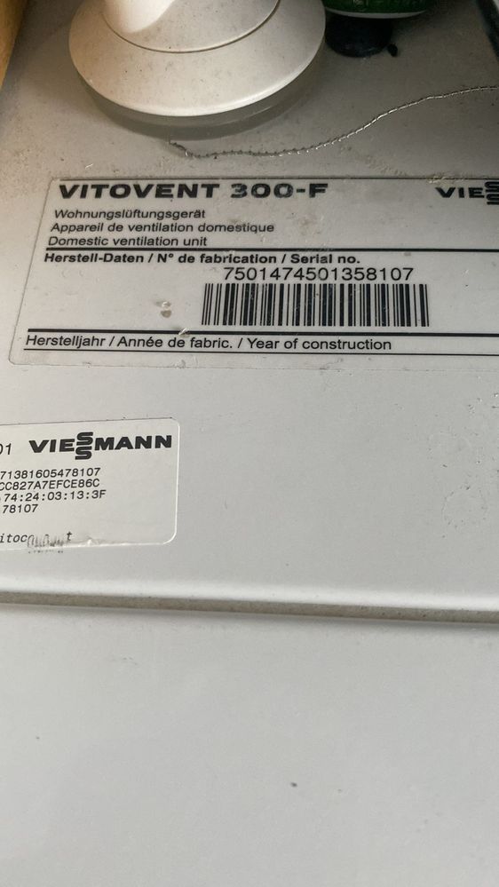

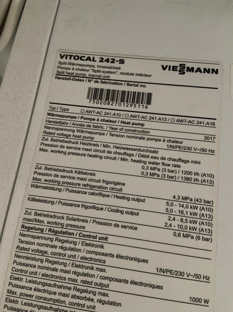

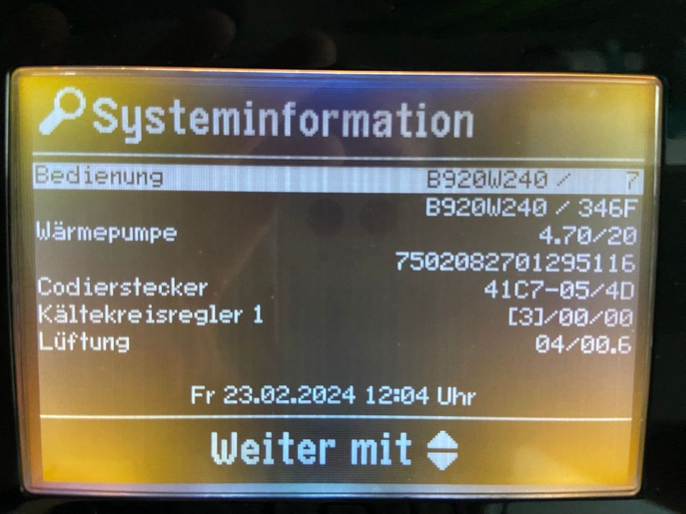

Hallo Horstadrian,
welche Produkte ehast du denn? Bitte teil mir die Seriennummern dazu mit.
