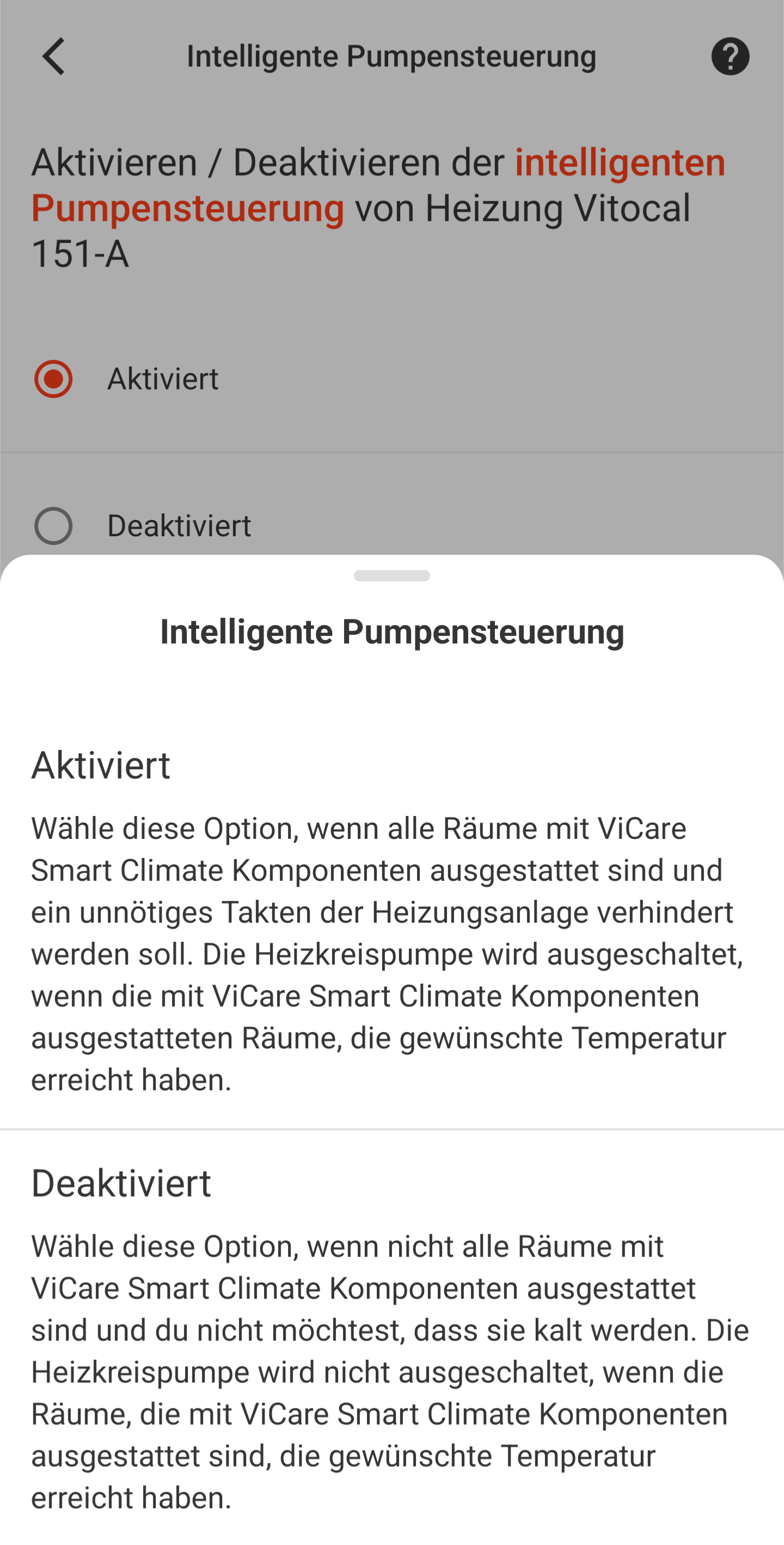

Hallo, ist es möglich die inteligentne Pumpensteuerung am Gerät selbst ausschalten ohne vicare app
Vitocal 222-s

Da müsste man zunächst einmal klären, was die Funktion "Intelligente Pumpensteuerung" überhaupt bewirkt. Offenbar geht es laut Hilfetext um eine Pumpenabschaltung zum Strom sparen wenn keine Wärmeanforderungen vorliegt, sofern alle Räume mit ViCare Komponenten versorgt sind.
Bis zur App Version 3.30.x konnte man die Funktion nicht mal in der App aktivieren, mit dem App Update war sie zunächst deaktiviert.
Ist die Funktion die gleiche, wie im Abo-Modell oder unterscheidet sie sich?
Ich stelle diese Frage immer wieder in Threads , wo es um dieses Thema geht, von Viessmann habe ich dazu bisher noch nie eine Antwort bekommen.
