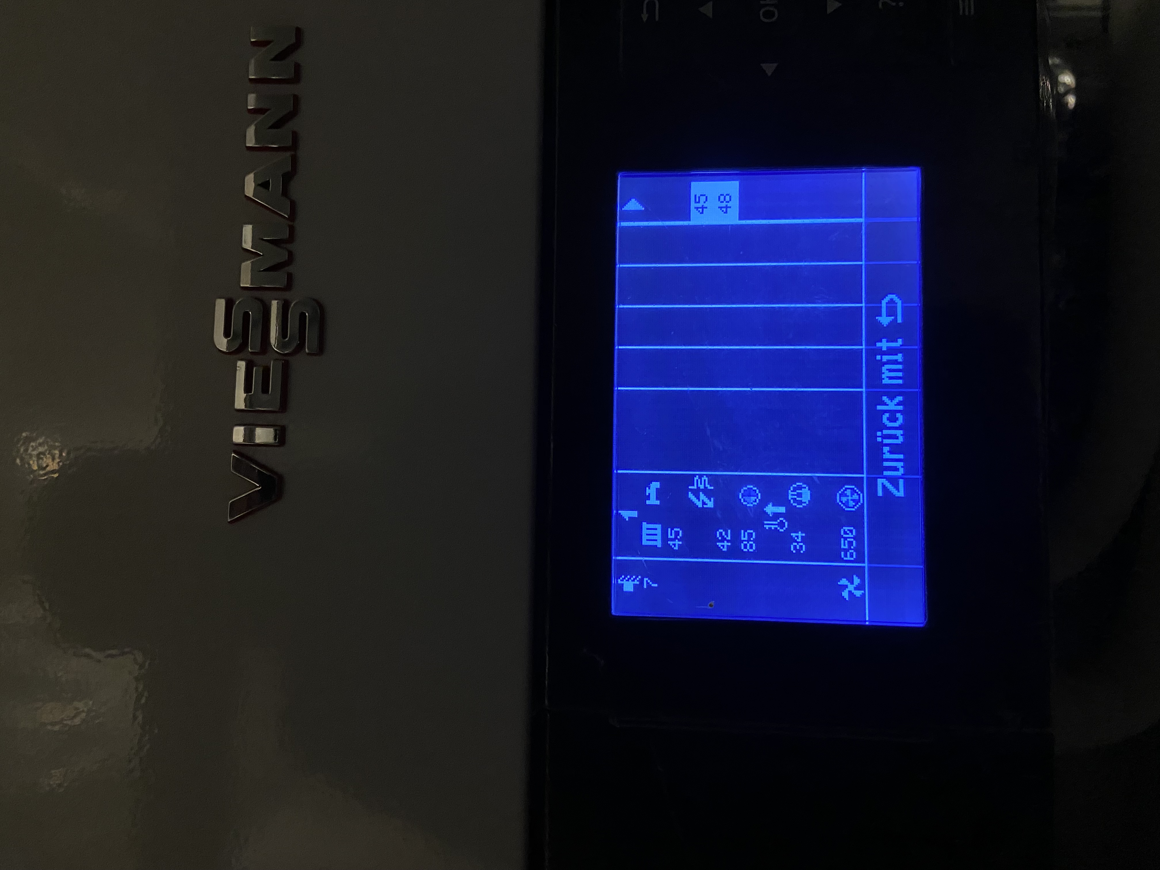

meine Vitocal 200s zeigt den Fehler OA Aussengerät an. Sicherungen rein und raus sowie Neustart hat nichts gebracht. Es dauert so ca. 2 Minuten und die Störung wird angezeigt. Das Aussengerät scheint allerdings normal zu laufen. Heizung und Warmwasser funktionieren (ggf. auch über Durchlauferhitzer).
Ich hänge mal die Fehlerbilder an in der Hoffnung, dass mir jemand bei der Ursachen- und Lösungsfindung helfen kann. Danke vorab und beste Grüße!
Hallo Christopher305,
hier liegt ein Kurzschluss/ eine Unterbrechung des Verdampfertemperatursensors OMT vor. Dieser muss durch deinen Fachbetrieb geprüft und bei einem Defekt ersetzt werden.

Hi Flo,
danke für die Antwort. Woran erkennst du, dass es der Verdampfertemperatur- und nicht der Hochdruck-Sensor ist?
Liebe Grüße
Christopher
Aufgrund der Meldung 5 in der Meldungshistorie des Kältekreises.
 ich bin ein bisschen verwirrt. In der Bibel steht bei 5 doch Hochdrucksensor oder ist das die falsche Stelle zum Nachschauen?
Lieben Dank und freundliche Grüße
Bitte teil mir die Seriennummer deiner Anlage mit.
7542014601851107
Christopher
Dann greift bei dir diese Beschreibung.
