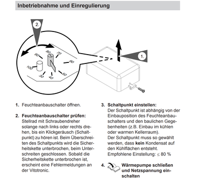

So schaut das Ding aus:
Viessmann Feuchte-Anbauschalter 24 V - Heizung und Solar zu Discountpreisen (heizungsdiscount24.de)
Oh. Also wird des gerade falsch bei mir installiert?
Genau so einen Schalter wollen Sie mir in den Flur hängen.
Ja, vollkommen falsch. Der Schalter muß am Vorlaufrohr (abisolieren !) direkt nach der Wärmepumpe installiert werden.
Da der Keller normalerweise kühler als die Wohnräume sind wird dieser Schalter genügen. Bei einem geheizten Heizraum könnte möglicherweise ein weiterer Anbauschalter (in Serie geschaltet) notwendig sein. Ein Frostschutzthermostat ist voillkommen unnötig.
