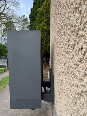

Gibt es vielleicht ein oder mehrere Fotos der Situation? Wie stark ist denn die geplante Dämmung?
Ansicht von der Seite
Wandbefestigung
Hier ein paar Fotos der ODU. Geplant ist eine Dämmung von 17cm. Blieben also noch 8cm Luft.
Es ist schon sehr schlecht im Nachhinein etwas am notwendigen Luftraum hinter der Anlage zu ändern!
Von hinten wird die Luft angesaugt und nach vorn ausgeblasen, es wird bestimmt ein Nachteil sein den Luftraum hinter der Anlage einzuengen.
Ich würde die Konsole verstärken und nach vorn verlängern und dann die Anlage um die Dämmstoffstärke nach vorn verschieben.

Hallo @Dickmuschel2013 , vielen Dank für deine Antwort! Da wir schon jetzt erhebliche Geräuschemissionen im Haus haben, würden wir von einer Verlängerung der Konsole absehen, weil wir vermuten, dass der Schallübertrag dann noch schlimmer wird.

Ich würde aber auf keinen Fall den Luftraum hinter der Anlage verkleinern.
