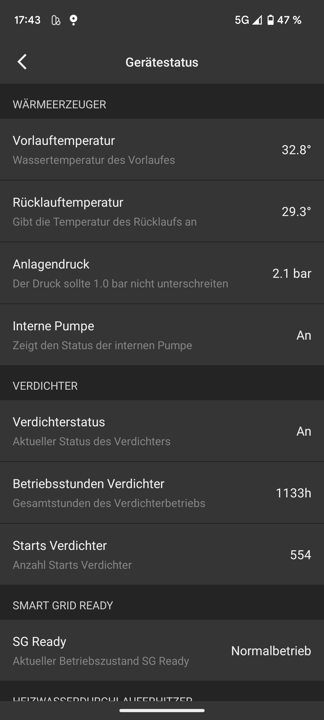

Wir haben unsere 250 A (10kw) seit Ende Oktober im Einsatz (läuft 24Std. / Tag) und folgende Werte:
Betriebsstunden: 1133
Verdichterstarts: 554
Wobei der Wert noch verfälscht ist, da die ersten Wochen falsch eingestellt und zu viele Starts zur Folge. Aktuell ca. 1-2 Starts am Tag.
Finde den Wert gut, scheint alles zu passen, oder?
das ist ein sehr guter Wert.
Der Unterschied VL zu RL ist etwas niedrig.
Wieviel Volumenstrom habt ihr?
Beste Grüsse
HaHu
