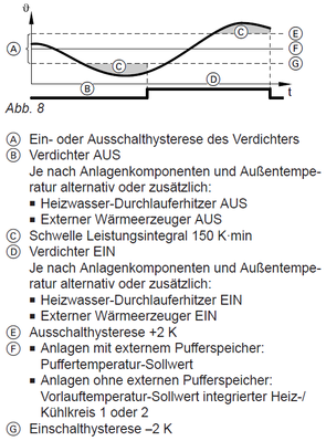

nach dem Update auf die 2440-Firmware bei meiner Wärmepumpe bin ich auf die folgenden Parameter gestoßen:
3335.0 Einschaltwert Hysterese Heizen
3335.1 Ausschaltwert Hysterese Heizen
Beide können von -15,0 bis + 15,0 K eingestellt werden.
Mich verwirren die Vorzeichen. Bin ich richtig unterwegs, wenn mein 3335.0 Parameter negativ ist und mein 3335.1 positiv?
z.B. EIN bei z.B. 30 °C - 3K
AUS bei 30 °C + 3K
Was macht ein positiver Wert beim 3335.0 Parameter für einen Sinn?
Hallo bix,
die Parametereinstellung bedeutet Folgendes:
3335.0 Einschalthysterese Heizen
Nur für integrierten Heiz-/Kühlkreis 1: Falls die Vorlauftemperatur des Heiz-/Kühlkreis 1 den Vorlauftemperatur-Sollwert um die eingestellte Temperaturdifferenz unterschreitet, wird der Heizbetrieb eingeschaltet.
3335.1 Ausschalthysterese Heizen
Nur für integrierten Heiz-/Kühlkreis 1: Falls die Vorlauftemperatur des Heiz-/Kühlkreis 1 den Vorlauftemperatur-Sollwert um die eingestellte Temperaturdifferenz überschreitet, wird der Heizbetrieb ausgeschaltet.
Das heißt, wenn du bei 3335.0 den Wert -3K einstellst, dann wird der Heizbetrieb eingeschaltet, wenn die Vorlauf-Soll-Temperatur 33°C unterschreitet. Soll der Heizbetrieb bei einem Unterschreiten von 27°C eingeschaltet werden, dann muss der Wert 3K eingestellt werden.
super - vielen Dank für die schnelle Antwort. Da hatte ich ein falsches Verständnis!
@bix schrieb:3335.0 Einschaltwert Hysterese Heizen
AUS bei 30 °C + 3K
Die Nutzung von Vorzeichen sind ja oft eine Definitionsfrage. Addiere ich einen negativen Wert oder subtrahiere ich einen positiven Wert etc.
Bei VM wird halt
eingeschaltet bei: Sollwert + 3335.0 (üblicherweise negativ)
und
ausgeschaltet bei: Sollwert + 3335.1 (üblicherweise positiv)
Mathematisch könnte man also auch mit positivem 3335.0 oder negativem 3335.1 arbeiten, solange 3335.0 < 3335.1 bleibt. Sehr sinnvoll ist das nicht, da dadurch ein Offset zum Sollwert entsteht.
VM hat das sicher nicht so vorgesehen, aber eben auch nicht verhindert. Keep it simple.
