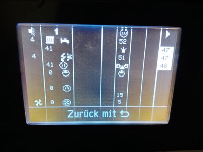

Danke, mach mal bitte ein Bild von jeder Seite der Anlagenübersicht, wenn das Problem vorliegt. Du gelangst dorthin, indem du die "?"-Taste für ca. 4 Sek. gedrückt hältst.

Mir fehlt hierbei noch die zweite Seite der Anlagenübersicht.

Das 3-Wegeventil für den externen Wärmeerzeuger sitzt ja hinter dem Puffer. Dementsprechend sollte die Wärmepumpe schon versuchen, den Puffer auf Temperatur zu bringen. Denn in der Anlagenübersicht war ja zu sehen, dass der Puffer eine Solltemperatur von 47°C und eine Ist-Temperatur von 29°C hat. Die gemeinsame Vorlauftemperatur hat dort wiederum gepasst, weshalb der Mischer zugemacht hat. Denn diese hat eine Solltemperatur von 47° und eine Ist-Temperatur von 52°C.
Eventuell sind auch die Sensoren nicht korrekt angeschlossen und Puffersensor und gemeinsamer Vorlaufsensor wurden vertauscht. Dies wäre aber nur der Fall, wenn die Puffertemperatur eher 52°C und nicht 29°C hätte.
