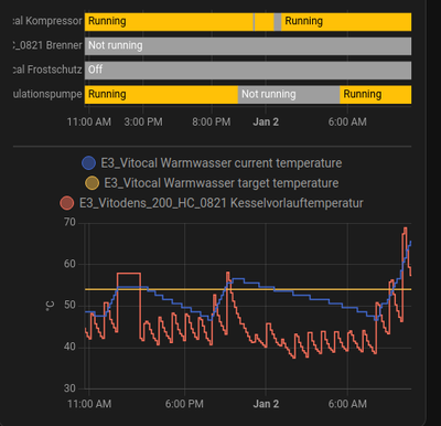

Folgende Einstellungen waren konfiguriert:
Warmwasser Zieltemperatur eingestellt 54°C
Hysterese Ein 7°C   Aus 2,5°C
Das hat auch sehr lange gut funktioniert, bis heute früh gegen 4:50 die Anlage plötzlich verrückt spielt und die WP wie verrückt zu takten anfängt, mit Vorlauf Temperaturen um die 70°C (obwohl 65° als max definiert) in den Warmwasserspeicher gehen, obwohl er eigentlich laut Protokoll unten Heizbetrieb machen sollte.
Hierbei handelt es sich eigentlich um die bessere meiner 3 Anlagen, die mit am wenigsten Takten. ( id 7736172130267220 )
Die Heizkreis Temperatur ist auch viel zu niedrig, Heizen funktioniert aktuell nicht, auch nicht auf Notbetrieb.

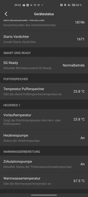

Ich hoffe es verbrennt sich kein Kind die Hände beim Händewaschen, dass er so stark überhitzt dürfte eigentlich nicht sein.
Reboot über Stromsicherung hat funktioniert, Temperaturen im Heizkreis gehen wieder hoch.

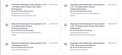

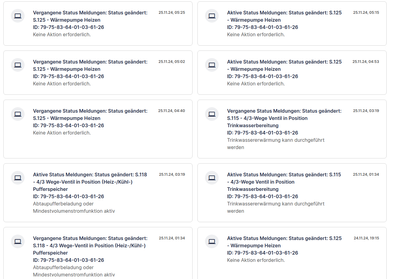

Meine Theorie: Die Anlage hat sich mit den 3 Wege Ventilen "verschalten", ggf. wurde hier nicht richtig umgeschalten, oder zu schnell hintereinander, und daher hat die Heizung versucht in den Heizkreis zu laden, hat aber stattdessen in den Warmwasser geladen: dies wurde Software seitig nicht überprüft und daher kam es zur Überladung. Durch den Neustart der gesamten Anlage mussten alle Ventile neu überprüfen müssen. Schade dass man das nicht remote machen kann (den Reboot).

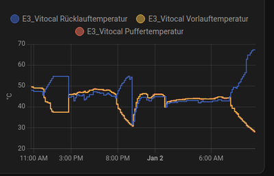

Der Volumenstrom ist relativ konstant über den letzten Monat, seit wir anfang Sommer auf Puffer gewechselt haben, und nicht mehr direkt in den Heizkreis gehen, hält sich die Verschmutzung meines erachtens in grenzen, da es ein kleinerer geschlossener Kreis ist:

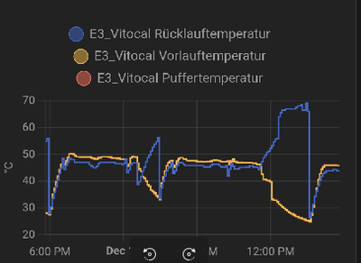

Gestern ist das Problem erneut aufgetreten: Plötzlich fast 70 grad heißes Warmwasser und keine neue Wärme im Heizkreis:
Mein Fachbetrieb will eine ganze Stunde plus Anfahrt für ein Software-Update pro Anlage abrechnen. Warum genau soll ich das bezahlen wenn die Probleme softwareseitig durch Viessmann geschuldet ist? Wozu habe ich Remote update freigegeben? Ich habe 3 Anlagen und kaum bin ich auf der neueren Version gibt es wieder neue Probleme (diese Anlage taktet wenigstens kaum  - im Gegensatz zur anderen Anlage mit der neueren Version). Der Sicherungskastentrick (reboot der anlage) hat wieder funktioniert, sieht man gut am Abfall der Rücklauftemperatur.
