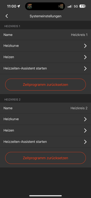

Seit neusten kann ich meine Heizkreise nicht mehr umbenennen. Hatte die beiden Heizkreise Heizkörper und Fußbodenheizung gennant. Seit der Serverwartung heißen diese auf einmal wieder Heizkreise 1 und Heizkreis 2 und lassen sich nicht mehr umbenennen.
des Weiteren lässt sich die Vorlauftemperatur nur noch über die Website Vi Guide ändern. Diese wurde automatisch für beide Kreisläufe auf 40 Grad begrenzt was für meine Heizkörper doch etwas wenig ist. Bei Änderung auf 45 Grad bekomme ich die Warnung das das System Schaden nehmen könnte. Was soll denn der blödsin wen die Vitocall 250a doch Temperaturen von 70 Grad schaffen soll.

Bei mir bestand das Problem ebenfalls (mit Optolink 2 am Vitocrossal). Nachdem ich die WLAN-Verbindung von der Heizung für ein paar Minuten stromlos gemacht habe und er sich wieder neu verbunden hat, war in der App wieder alles wie früher
Hallo Matze_M,
das Ändern der Heizkreisbezeichnung sollte weiterhin in der ViCare App möglich sein, probiere es doch bitte nochmal und posten einen Screenshot, falls es nicht geht.
Leider lassen sich die Namen der Heizkreise in der immer noch nicht wieder ändern. Es steht weiterhin Heizkreis 1 und 2 da obwohl ich die umbenannt hate und es immer auch so angezeigt wurde. Seit der Serverwartung von Viessmann kann ich den Punkt in der App nich mal mehr anwählen. Komischerweise wenn ich am Display der Wärmepumpe bin werden dort die Heizkreise so angezeigt wie ich sie benannt habe.

ich habe auch das Problem mit dem Rücksetzten der Heizkreisbezeichnungen!
Ach ich kann es zumindest in der APP nicht mehr korrigieren, ich versuche es dann halt mal im Keller.
