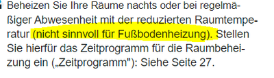

 die unterschiedlichen Betriebsarten machen nur Sinn, wenn für "Reduziert" (Nachtabsenkung) auch eine niedrigere Temp. gegen über Normal gewählt wird. Die Komfortfunktion sorgt dafür, dass Raumtemp. aus  "Normal" zum genannten Zeitpunkt bereits ansteht.
Aber bei gut gedämmten Gebäuden und Fussbodenheizung macht "Reduziert" und somit "Komfort" keinen Sinn.
Siehe auch Bedienungsanleitung:
Grüße Ralf

Hallo Rolf
Was verstehst du unter "nicht sinnvoll für Fussbodenheizung":
a. 24h Betriebsart "Normal" verwenden
b. Bis z.B. 22:00 Betriebsart "Normal" anwenden und anschliessend bis zum Morgen keine Betriebsart auswählen und somit die WP in Standby setzen?
Beste Grüsse Markus
@Sukram
  • Hallo Markus
nicht sinnvoll ist jegliche Nachtabsenkung, egal ob reduziert oder abschalten.
Das führt nur zum Auskühlen des Estrich und morgens muss mit entsprechend höherer Leistung angefahren weden.
Beste Grüße
  • Ralf.
