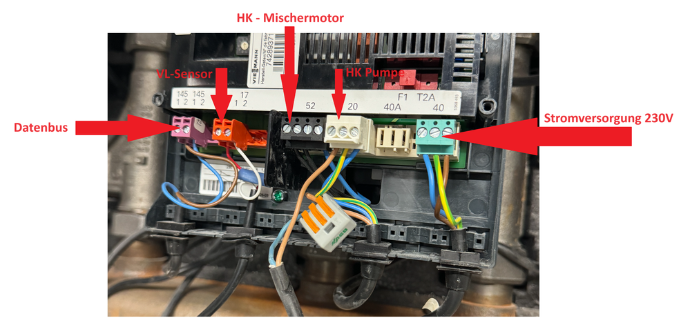

Das Kabel nach oben geht an einen Fühler, der die Pumpe schaltet und damit die Maximaltemperatur auf 50 Grad begrenzen soll, um die FBH zu schützen im Fall der Fälle. So hatte man mir das erklärt.
Dieser Fühler war zu Beginn falsch herum angeschlossen, was auch seltsame Effekte hatte.
@Martin42 schrieb:Alles klar. So mache ichs.
was ich bisher gelesen habe, was diese "Fachleute" bisher hier abgeliefert haben, würde ich selbst solchen Aussagen auf keinem Fall mehr trauen.......
könntest Du bitte mal ein Foto von diesem "Fühler" Machen, und nachverfolgen wohin dieses Kabel führt....etwa in den grauen "Kasten" der auf der Pumpengruppe montiert ist ?
Wen dem so ist, dann bitte mal zur Sicherheit den Deckel dieses Kasten abnehmen --> in diesem Kasten befindet sich eine Leiterplatte mit Klemmen....bitte auch davon ein Foto machen. Und hinter dem Kasten bin ich mir mittlerweile fast sicher, das sich da ein Mischer mit Motorantrieb befindet.....auch hier bitte ein Foto.
Bei dem Ganzen ist jedoch entsprechende Vorsicht geboten, da hier an diesen Gerätschaften eine Spannung von 230V anliegt...
ist das alles so, wie ich das vermute, ist der Fühler nicht das Schutzthermostat für die FBH, sondern der VL Fühler für diesen Heizkreis, über den der Mischer (hinter dem grauen Kasten) geregelt wird. Der Fühler, die HK Pumpe und der Mischer müssten dann auf Klemmen im grauen Kasten angeklemmt sein. Und hier muss dann noch ein Kabel weggehen in Richtung WP, das ist das Buskabel zur Datenübertragung zwischen WP und Erweiterungssatz, und ein zusätzliches Kabel mit der 230V Spannungsversorgung für diesen Erweiterungssatz müsste auch noch da sein.
Ist das Ganze wirklich so aufgebaut, könnte man ohne irgendwelche Umbauten, genau mit diesem Heizkreis alles schon einmal problemlos durchtesten, und einstellen das dieser Heizkreis einmal funktioniert.
in der Folge müssten dann die beiden anderen Heizkreise nurmehr auf die Weise adaptiert werden, das auch diese dann auch funktionieren.....dazu dann aber später....jetzt sollte mal der mittlere funktionieren....😉

Anbei mal noch ein paar Bilder
wie ist das nun aufgebaut:
Stromversorgung: ok
Datenbus: ok
HK Pumpe: ok
HK Mischer - müsste genau hinter diesem Kasten montiert sein, dann ist es ok, sieht es jedoch so aus wie bei der linken Pumpengruppe, dann wäre es nicht ok....nur dann würde es interessant sein, wo das Kabel das am Stecker 52 angeschlossen ist hinführt.....
Das was Du hier unter VL-Fühler verstehst, ist das Sicherheitsthermostat - in Serie zur HK Pumpe geschalten worden....Spricht das an, dann schaltet die HK Pumpe aus.
VL-Sensor (hier als "Thermometer" bezeichnet): wohin läuft dieses Kabel wirklich ? Hier muss irgendwo ein VL-Temperatursensor am Rohr montiert sein....irgendwo im Bereich der VL Temperaturanzeige ?
zum Testen, die rechte Pumpe und die linke Pumpe stromlos machen. Ist das erledigt, an der linken und der rechten Pumpengruppe die Thermometer um 90° um Uhrzeigersinn drehen, dann sind auch die Leitungen in die Heizkreise geschlossen, da diese Thermometer auch gleichzeitig Absperrventile sind.
Erst jetzt fährt die Weiche dann nurmehr in den einzigen - mittleren geregelten Heizkreis....und dann muss die Temperatur in der Weiche zwangsläufig ansteigen.....
lg
Guennie
Hinter dem Modul sitzt der Mischermotor. Soweit ich das beurteilen kann. An dem Rohr hinter dem linken Thermometer steckt ein Geber, an dem das Kabel für die Klemme 2 angeschlossen ist.
Ich habe jetzt alles eingestellt, wie beschrieben. Beide äusseren Pumpen stromlos, beide Ventile nach rechts geschlossen.
