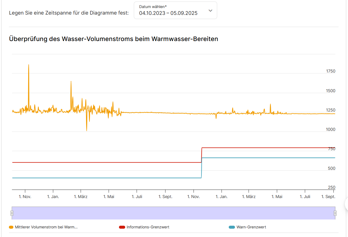

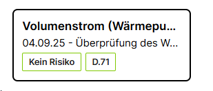

obwohl die WP jetzt 2 Jahre in Betrieb ist, zeigt im webportal diese Funktion ständig : nicht genug Daten….siehe Bilder.
weisst jemand warum?

Das liegt wahrscheinlich daran, dass Sie Ihr WLAN über Nacht deaktivieren.
Wenn mindestens 24 Stunden lang eine ununterbrochene WLAN-Verbindung besteht, wird der Pumpendurchfluss des Vortages angezeigt.
Hallo @divanc
Glaube nicht dass es daran liegt.
WLAN bei mir durchgehend an und bekomme die gleiche Meldung.
Gruß Karl
Hallo @Kalle999
Vielen Dank für die Informationen. Als Servicetechniker wird der Volumenstrom der Pumpe beim Endverbraucher in ViGuide Basic angezeigt, sofern WLAN verfügbar ist.
Hallo @Tony_Ottobrunn
ViGuide Basic bietet verschiedene Funktionen, abhängig von den Rechten des angemeldeten Benutzers. Als Endkunde haben Sie leider keinen Zugriff auf die Pumpenvolumenstromhistorie, die auf dem Server gespeichert wird. Ihr HB hat jedoch Zugriff auf die Daten, sofern Sie ihm den Zugriff auf Ihr Gerät gestattet haben.
