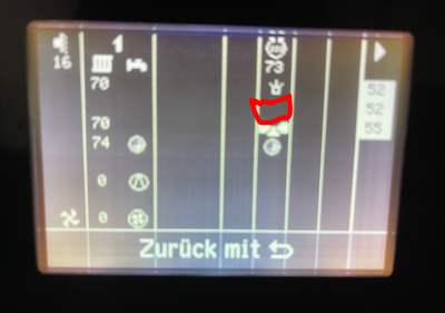

Warum sind die Temperaturen so unterschiedlich?
Auf dem Bild hat der externe Wärmeerzeuger eine Temperatur von 70°C in der hydraulischen Weiche. 78°C kann ich in der Übersicht nicht sehen. Eventuell auf der zweiten Seite?
ich habe dir heute nochmal beide Seiten der Anlagenübersicht und die Anzeige der Vicare APP als Datei eingestellt.
Diesmal wurde auch Warmwasser aufbereitet - Anzeige Vicare APP: gemeinsame Vorlauftemperatur 77,2°C,
Vorlauftemperatur Heizkreis 1 72,6°C. Ich frage nur um die Bedeutung der gemeinsamen Vorlauftemperatur zu verstehen. Wie schon erwähnt hatte ich auch schonmal eine gemeinsame Vorlauftemperatur von über 80°C bei keiner Warmwasserbereitung und die Vorlauftemperatur im Heizkreis 1 war bei ca. 60°C.
Vielleicht kannst Du mir dies näher erklären und aus der Anlagenübersicht erkennen, ob hier alles ordnungsgemäß funktioniert - oder ein Einstellungsfehler vorliegen kann?

OK, jetzt habe ich es erst verstanden. Du hast den Vitodens in der ViCare-App visualisiert und nicht die Wärmepumpe. Die Vorlauftemperatur von 77,2°C ist die Kesseltemperatur des Vitodens. Das passt auch zur "Kesseltemperatur", die die Wärmepumpe erfasst. Allerdings über den Sensor in der Weiche.

Hat dein Vitodens einen Weichensensor angeschlossen? Ich vermute, ja. Dies wäre dann die Temperatur des heizkreis 1 und die Vorlauftemperatur ist wie in meinem vorherigen Post bereits beschrieben, die Kesseltemperatur. HK! beim Vitodens und HK1 bei der Vitocal sind nicht dasselbe, da der Vitodens nur unterstützt und keinen Heizkreis regelt.

Ich glaube, wir schreiben aneinander vorbei. Deine Vitocal 250-S hat keinen gemeinsamen Vorlauftemperatursensor. Dies kannst du auch anhand der Anlagenübersicht sehen. Die Temperatur dafür müsste dann nämlich in der nachfolgend markierten Stelle zu sehen sein.
Wenn du die in der App angezeigte Vorlauftemperatur beim Vitodens meinst, das ist die Kesseltemperatur. Die Temperaturunterschiede kommen aufgrund von Temperaturverlusten zustande. Einen Einstellungsfehler kann ich hier nicht erkenne. Meiner Meinung nach ist alles in Ordnung.
