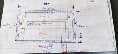

So hier mal meine Skizze wie ich das Fundament mache:

Habe eine Frage bzgl der Verlegung des leerrohres HT 150 hatte ich hier geplant.
Um. Dann den Vorlauf etc hier rein zu legen..
Kann ich das rohr wie auf der Skizze verlegen, ohne dass es dann beim Verlegen der Rohre zu Problemen kommt wegen dem 90 Grad Bogen..
Danke für eure Antworten
Hallo Christian17,
hast du eine Vitocal 200-S oder 250-A?
Wenn das Leerrohr noch direkt verlegt werden kann, wäre es sicher besser. Andernfalls kann es schwierig werden. Wenn es nur so geht, dann in jedem mehrere Bögen mit kleinem Winkel, zum Beispiel 3x 30° oder 6x15°, um somit den Radius insgesamt zu vergrößern.
servus
Bekomme eine 250A
Habe mir jetzt ein Drainage ähnliches Leer Rohr 160 besorgt.
Da kann ich die kurven besser legen.
Da passen alle Leitungen rein.
Wie sieht es mit der Entwässerung aus.. Reicht hier ein Kies Bett oder?
Danke
Kiesbett reicht für die Entwässerung aus.
