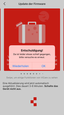

Hallo, das Firmware Update der Vitoconnect geht ständig auf Fehler (….da ist leider etwas schiefgegangen, bitte versuche es erneut!).

Funktion der LED: leuchtet dauerhaft grün, beim Verbindungsversuch blinkt es kurz grün, um dann wieder dauerhaft zu leuchten. Kann keine Verbindung aufbauen. Reset, Werkseinstellung, Hotspot etc. schon alles versucht. Keine Abhilfe.

Sollte es an einer Stelle nicht weiter gehen bzw ein Fehler angezeigt werden, poste bitte einen Screenshot davon.

hat leider nicht funktioniert! Anbei der Screenshot:
