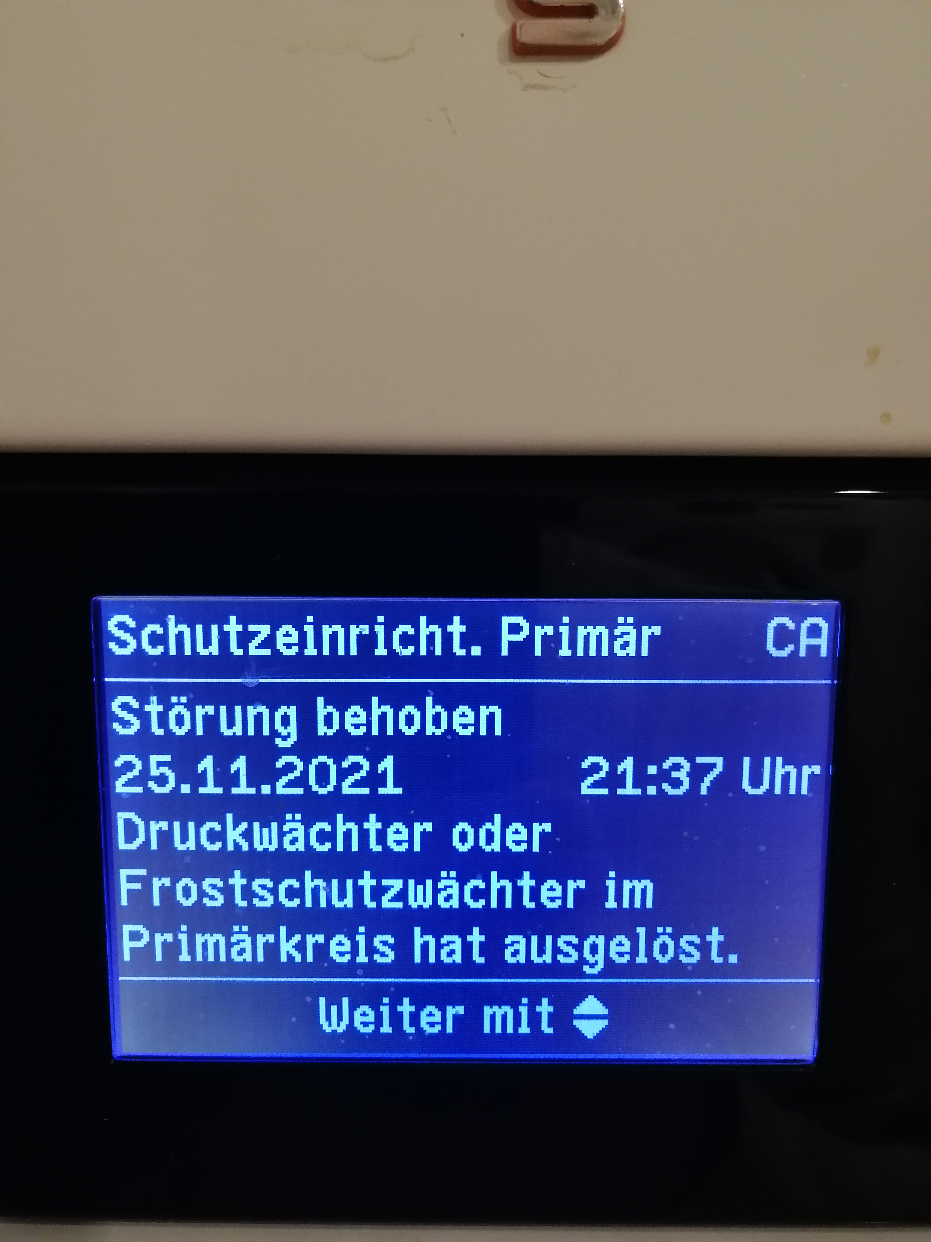

Hallo Community, ich habe eine Vitocal 333 wärmepumpe. Es ist eine Solewärmepumpe ohne Kühlfuntkion. Seit heute früh zeigt diese den Fehlercode CA an, wenn der Verdichter reingehen soll. Kurz danach ist das Störungssymbol wieder verschwunden und in der Meldehistorie steht Störung behoben. Der Pufferspeicher wird aber nicht wärmer als 22 Grad und somit bleibt es kalt. Ich dachte, dass zumindest der Heizstab weiter arbeitet, aber auch der Heizstab heizt den Pufferspeicher nicht auf. Warmwasser wird über den Heizstab aber aufgeheizt nur leider der Pufferspeicher nicht. Im Menü ist heizen mit Elektro aktiviert. Was kann ich tun, damit der Pufferspeicher zumindest erstmal mit dem Heizszab warm wird und was kann ich bzgl des Fehlercodes tun? Vielen Dank.
Hallo Marcel1985,
bitte teil mir die vollständige Seriennummer deiner Anlage mit.
