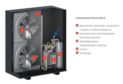

wenn der Volumenstrom nachlässt, hilft meist das Reinigen des Filters in der Außeneinheit.
Das geht Recht einfach und schnell und hat bei mir auch schon geholfen.
Wenn ich das Kugelventil abstelle, den Filter reinige und dann das Ventil wieder aufdrehe, kommt unweigerlich eine kleine Menge Luft ins System.
Wie kommt die Luft wieder raus aus dem System?
Vor allem, wenn ich vorhabe den Filter mehrmals im Jahr zu reinige.
Hallo, bei uns wurden 2 automatische Viessmann Schnell-Entlüfter mit installiert.
Andreas
Vielen Dank für die Antworten.
Problem gelöst!
