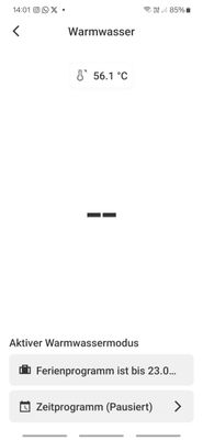

Wenn der Ferienmodus eingeschaltet ist, zeigt der Temperaturfühler für das Warmwasser immer noch ca 56° C an, auch nach mehreren Tagen.
Ich habe schon versucht, die Solltemperatur des Warmwassers zu reduzieren auf 20° C. Das Warmwasser bleibt auf ca 56° C.

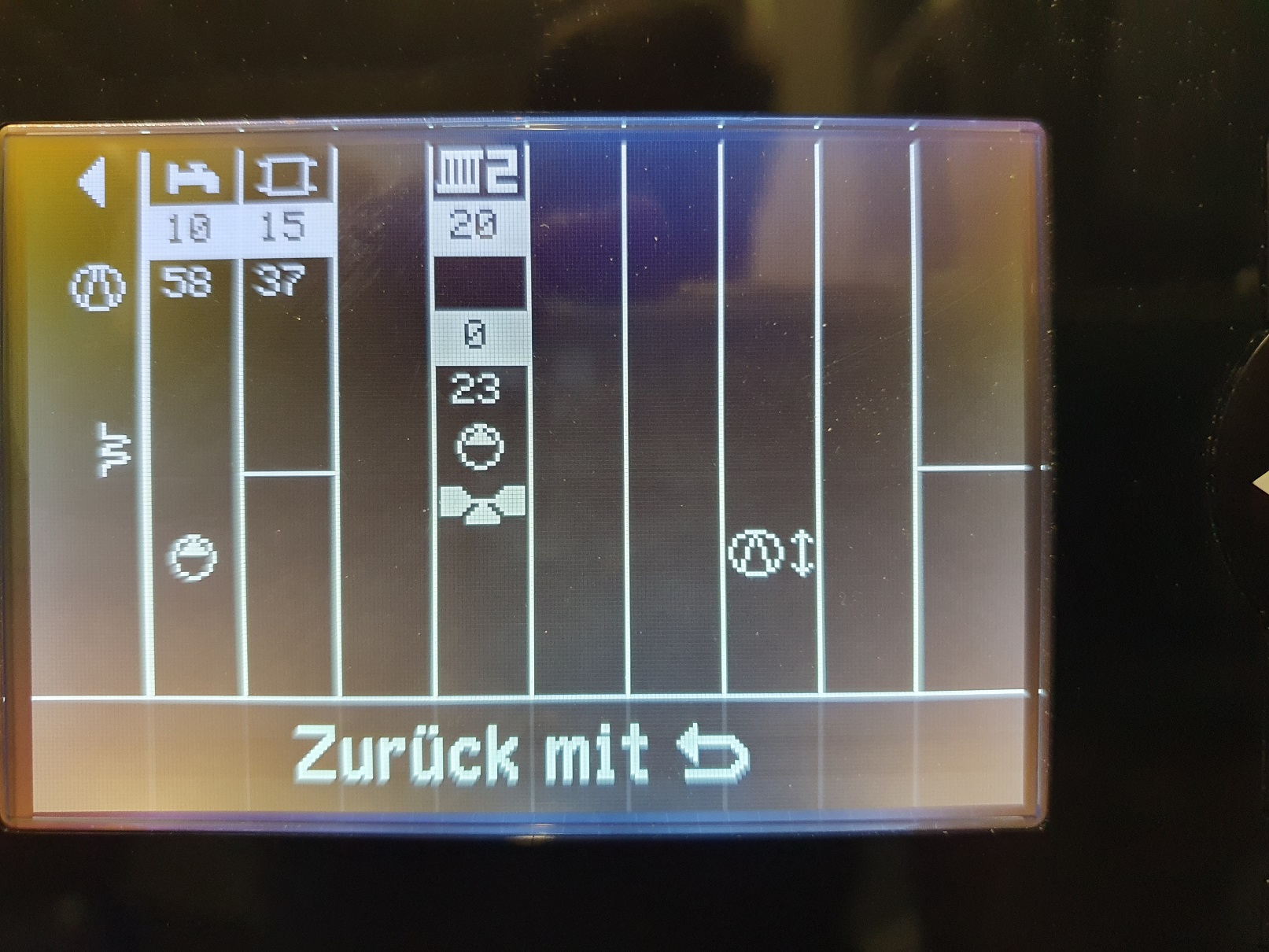

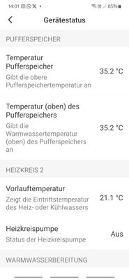

Wir sind im Moment im Tessin. Die Anlage läuft im Ferienmodus und der Boiler wird trotzdem auf 57°C aufgeheizt.
Im Anhang sind die gewünschten Fotos der Anlagenübersicht.
In den Bildern ist nicht zu sehen, dass die Wärmepumpe läuft. Hier wäre es gut, wenn du Bilder hast, wo dies ersichtlich ist.
Bei diesen Temperaturen läuft die Wärmepumpe ja nur um den Boiler aufzuheizen und dies geschieht wahrscheinlich mitten in der Nacht. Hast du eine Idee, wie ich das zu einer etwas angenehmeren Zeit machen kann?
Dem Bild zufolge liegt keine Anforderung vor, dementsprechend kann ich hier erstmal nicht viel machen. Wenn du vermutest, dass es mit der Nacht zusammenhängt, kannst du auch einfach mal die Uhrzeit verändern.
