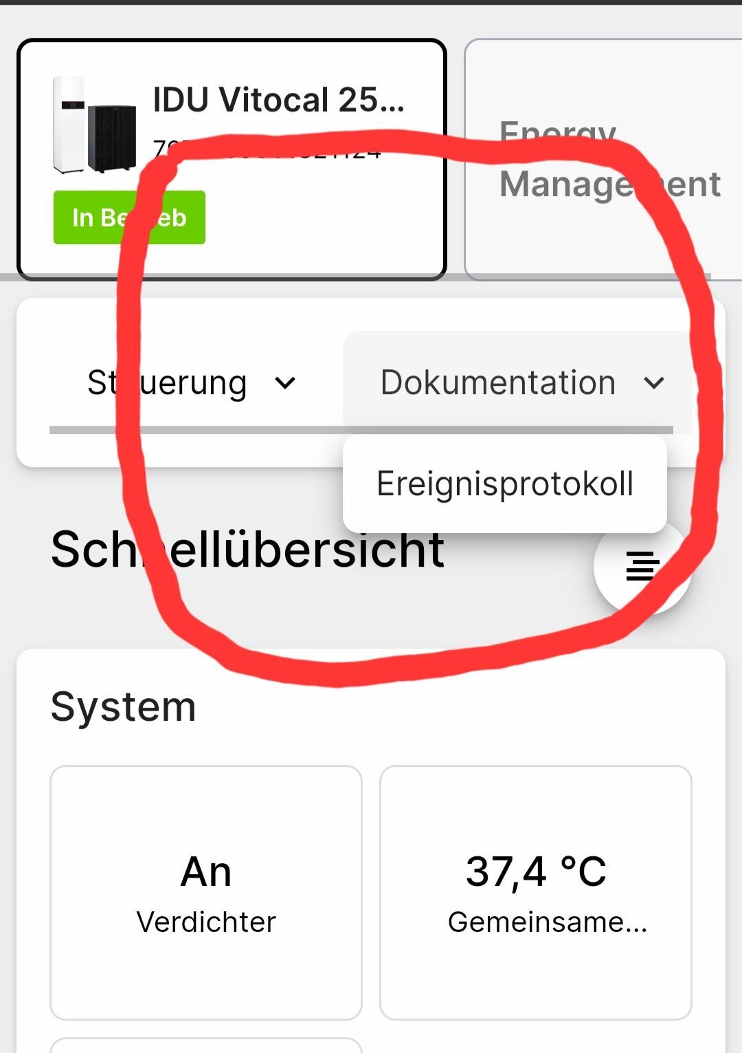

Außerdem kann man es im Ereignisprotokoll des ViGuide-Browsers nachvollziehen.
https://viguide.viessmann.com/ (Anmeldung wie hier)
Momentan geht der Zugriff aber wegen Server-Wartung nicht.
