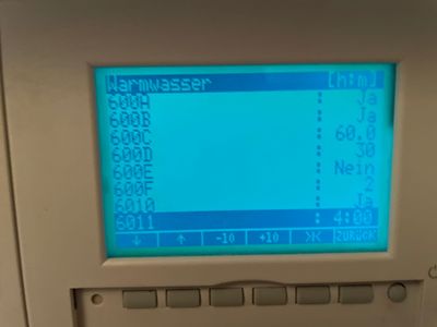

ich hoffe, man kann es lesen.
Prüf bitt einmal die Einstellung des Parameter 6010 unter der Gruppe Warmwasser. Wird dieser nicht angezeigt, dann musst du den Code 344 254 1331 eingeben. Beachte bitte, dass Falscheinstellungen in der Expertenebene zu einem Anlagenschaden führen können.

Unter Zugriffsberechtigung. Ich gehe aber nicht davon aus, dass dort jemand etwas geändert hat. Hier muss ein "Ja" drin stehen.
da scheint mir nicht 6010 sondern 600A zu stehen
Sorry, ging doch noch weiter.
Dementsprechend muss dein Problem woanders liegen. Hier sollte vor Ort geprüft werden, weshalb die Warmwasseraufbereitung trotz Unterschreitung der Hysterese nicht aktiviert wird.
Also wie Oesi schon angenommen hatte. Dazu würde auch passen, dass ich das Gefühl habe, dass er den Pufferspeicher runterkühlen muss bevor kaltes Wasser kommt.
