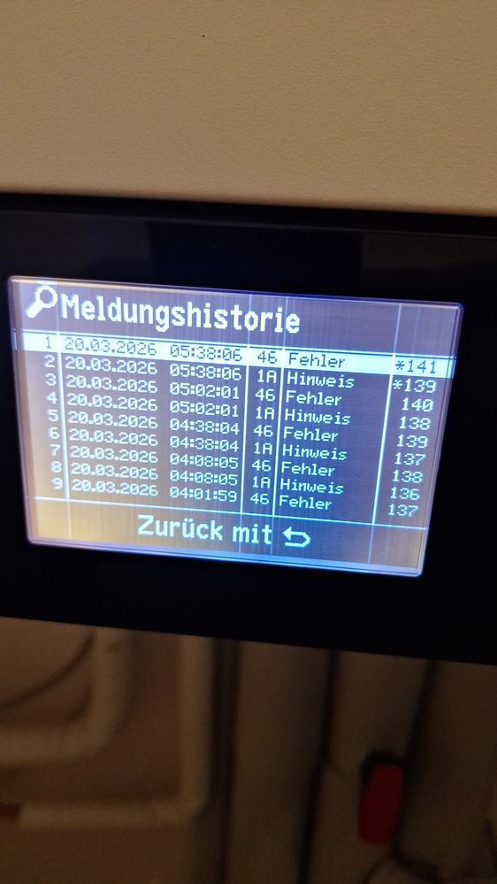

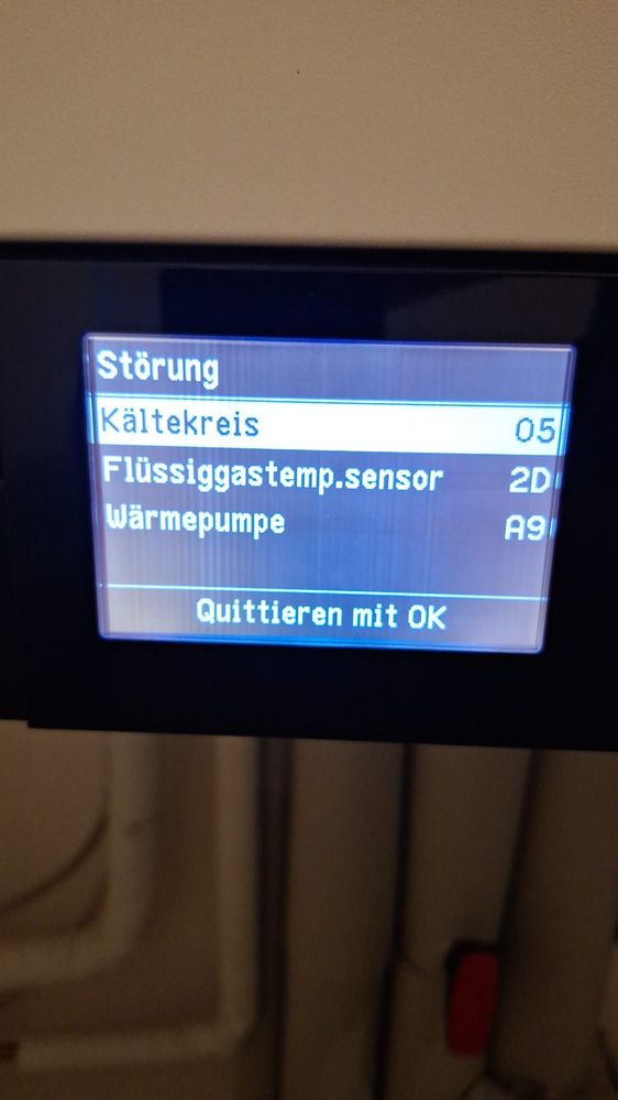

wir hatten einen Stromausfall und haben seit 3 Tagen an unserer Wärmepumpe die Fehler Kälterkreis 05 und Flüssiggastemp.sensor 2D. Er lässt sich nicht quittieren und ein Neustart hat auch nichts gebracht.
Da die Wohnung mittlerweile kalt wird benötigen wir schnelle Hilfe. Liegt es an dem Sensor oder an einer defekten Leiterplatte? Wie kann ich den Sensor ausschließen?

Moin, man kann den Sensor durchmessen, ist ein PT500. Sitzt auf dem WPR X25 13/14. Vermutlich ist hier der Sensor defekt und es sollte der Sensorkabelbaum ausgetauscht werden. Um schnell Abhilfe zu schaffen kann man den Sensor F25 auch einfach abschneiden und mittels Wagoklemmen einen neuen PT500 einbauen.
