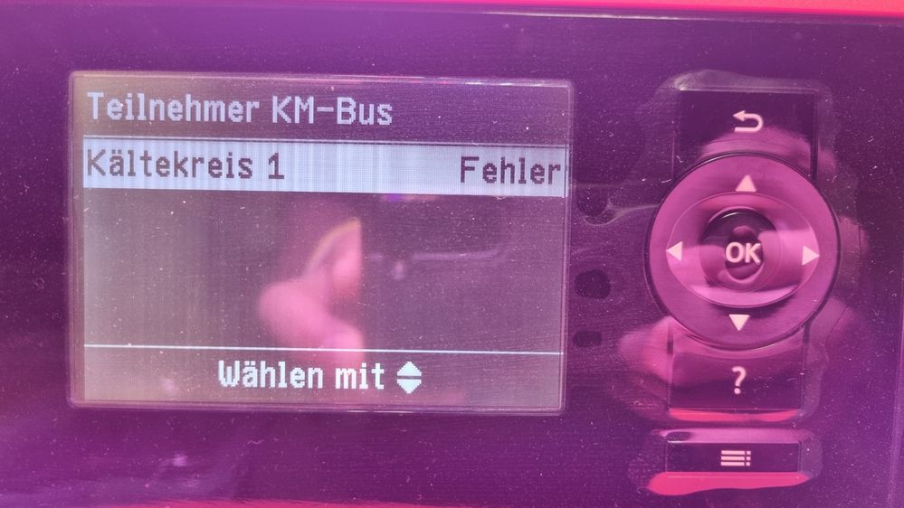

Auch ich habe ebenfalls seit einigen Wochen die Fehlermeldung „KM-BUS Teilnehmer (EE)“ – Störung anstehen (Anlage an sich läuft und heizt aber weiterhin einwandfrei).
Fehler in Kältekreis 1
Teilnehmeraddresse – 20
Gerätegruppe – 0x20
Status – Fehler
Fehlercode – 0x00
Timeout Zähler – 63

Ich sehe im Service Menü keine weiteren Teilnehmer auf dem KM-Bus - außer dem Kältekreis1 mit besagtem Fehler.
