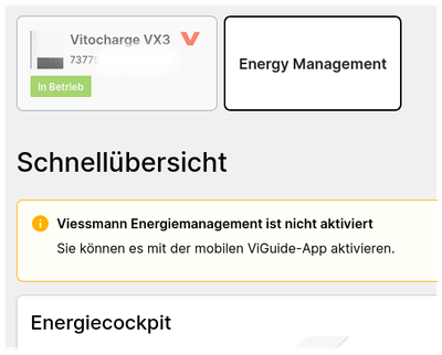

ViGuide (wenn auch wahrscheinlich nur noch für kurze Zeit). Hier kann ich mich anmelden und nach Auswahl meiner Anlage erscheint das Bild mit Besitzer, Status und Energiemanagement. Das klingt schon mal gut. Bei Auswahl des letzten Punktes erhalte ich nachfolgende Meldung:

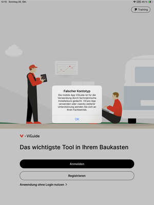

Ok. Also die App gesucht und versucht mich auf dem iPad anzumelden. Ergebnis:
Das war also schon der erste Flop. Aber warum soll ich mich an meinen Installateur wenden, wenn die App für fachmännische Installateure gedacht ist?

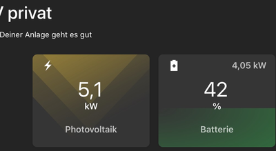

Ok. Dann ist es ja bestimmt ViCare. Angemeldet und ..... Wow
Vielsagend! Wenigstens der Anlage geht es gut. Oder so ähnlich. Ständige Fehler 713 werden mal ignoriert.

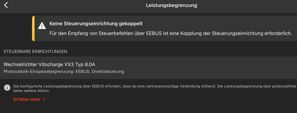

Support, Profil, App-Einstellungen und Allgemein bringen mich erst einmal nicht weiter. Lediglich bei Profil kann ich meine Adresse ändern. Aber Leistungsbegrenzung hört sich gut an. Könnte aber auch Heizung anstatt PV sein. Egal, der Zahn ist schnell gezogen.

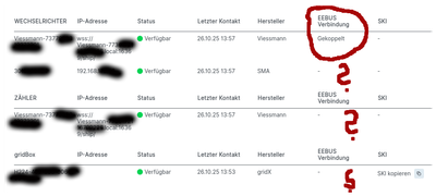

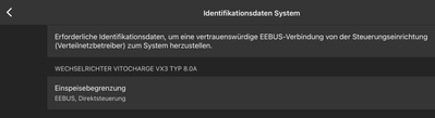

Steuerungseinrichtung? EEBUS? Meine Gridbox sagt mir, dass mein VX3 mit dem Bus gekoppelt ist, aber womit? Dachte, dass zu einer Kopplung zwei Seiten notwendig sind. Vielleicht aber nicht in der VM-Welt.

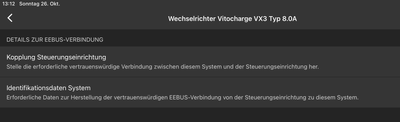

Und wie kann ich die Kopplung der Steuerungseinheit durchführen? Ah. was gefunden ....
Punkt 1 angeklickt und ...

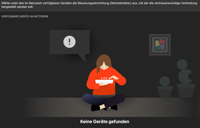

Was soll also ausgewählt werden? Auch Punkt 2 hilft nicht ...
Von hier geht es nicht weiter. Was soll auch passieren, wenn die Standards des EEBUSes in Bezug auf Transparenz nicht eingehalten und die Informationen in dem proprietären VM-System gehortet werden. Siehe ...

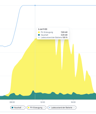

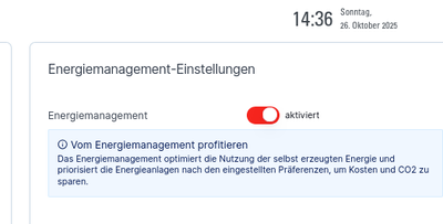

Kommen wir noch zur Nummer 3: der Gridbox, in der das Energie-Management aktiviert ist, aber nichts tut. So z.Bsp. bei Aktivierung des prognosebasierten Ladens.
und dem Management selbst.

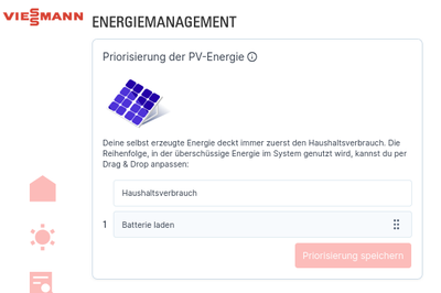

Oder sieht das etwa so aus ...
Mir ist schon bekannt, dass ich nur eine Verbrauchsstelle im Haus habe und an dieser Stelle möchte ich auch nicht wieder über die Priorisierung der Einspeisung gegenüber der Batterie-Ladung sprechen. Auch ist mir bekannt, dass, wenn ich eine Gridbox integriert habe, Teile von ViCare nicht zugänglich sind. Aber dann sollte die Gridbox diese "verhinderten" Möglichkeiten zur Verfügung stellen.

ja das ist alles nicht unbedingt Stand der Technik und auch nicht kundenfreundlich. Ich kann an der Stelle etwas zur Wallbox-Anbindung sagen. An meinen VX 3 habe ich eine Mennekes Wallbox mit automatischer Phasenumschaltung über LAN angeschlossen. Das funktioniert wie es soll und wird auch in der Gridbox-App angezeigt. Überschußladen und Priorisierungen kann man dann auch dort einstellen. Die Kopplung mit dem EEBUS funktioniert-allerdings nur die Kopplung. Die Box ist dann wohl gekoppelt, aber es wird nichts angezeigt. Man muss in der Wallbox das EEBUS-Protokoll ausschalten und MODBUS aktivieren. Dann verbindet sich die Anlage mit der Box und alles funktioniert. War mit der Vorgänger-Wallbox, die ich hatte auch schon so. Ist sicher nicht logisch, aber wenn man es weiß, ist es ganz einfach und funktioniert auch. Ist halt Viessmann...
