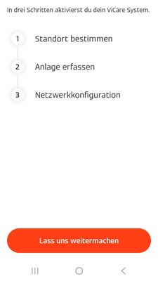

Als wir unsere Anlage in betrieb genommen haben war ich nicht zu hause und die einrichtung der App zur steuerung der Anlage lief über das handy meiner Frau. Ich habe es bis jetzt nicht geschafft auch mein handy bzw die Vicare app selber zu verbinden. Was muss ich machen um auch über ein zweitgerät auf die Anlage zuzugreifen?

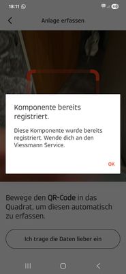

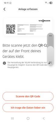

Die app versucht mich aber direkt mit der Anlage zu verbinden. Wenn ich dies tue bzw. Versuche sagt die app mir das ich mich nicht anmelden kann da die anlage schon regiertriert ist .
