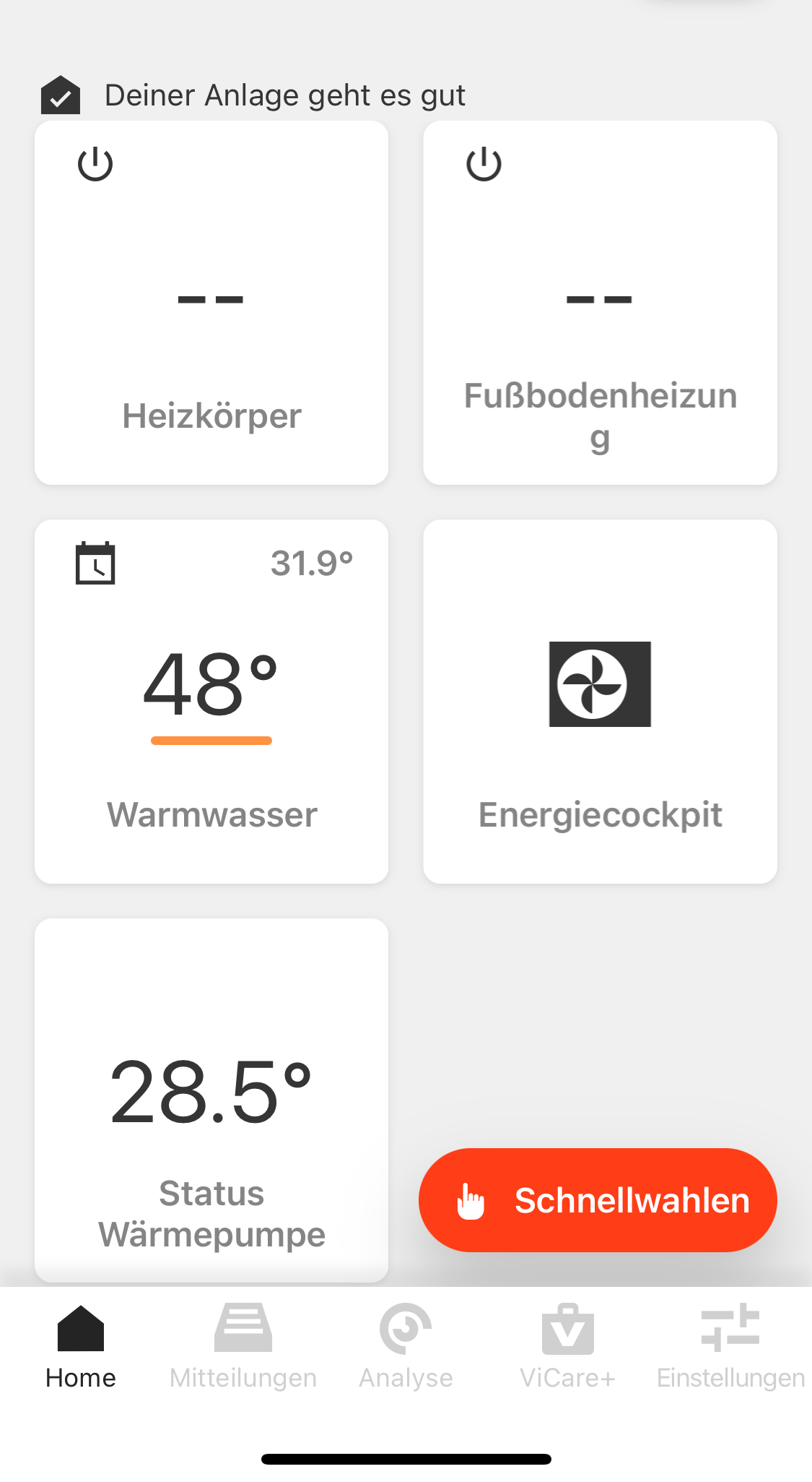

ich kann seit drei Tagen kein warmes Wasser mehr erzeugen mit meiner vitocal 250-a
Heizen funktioniert und es springt dann auch die wärmepumpe an. Aber beim Warmwasser tut sich nichts.
auch die Funktion einmalige Warmwasserbereitung funktioniert nicht.
Aktuell wird mir angezeigt mit der Anlage ist alles ok aber gestern hatte ich als die Warmwasserbereitung zeitplanmäßig starten sollte den Fehler F75.
Dieser wird mir nicht mehr angezeigt aber wie gesagt tut sich nichts wenn ich warmes Wasser erzeugen will.
Die warmwassererzeugung läuft von 12-20 Uhr.
Gibt es etwas das ich tun kann?
