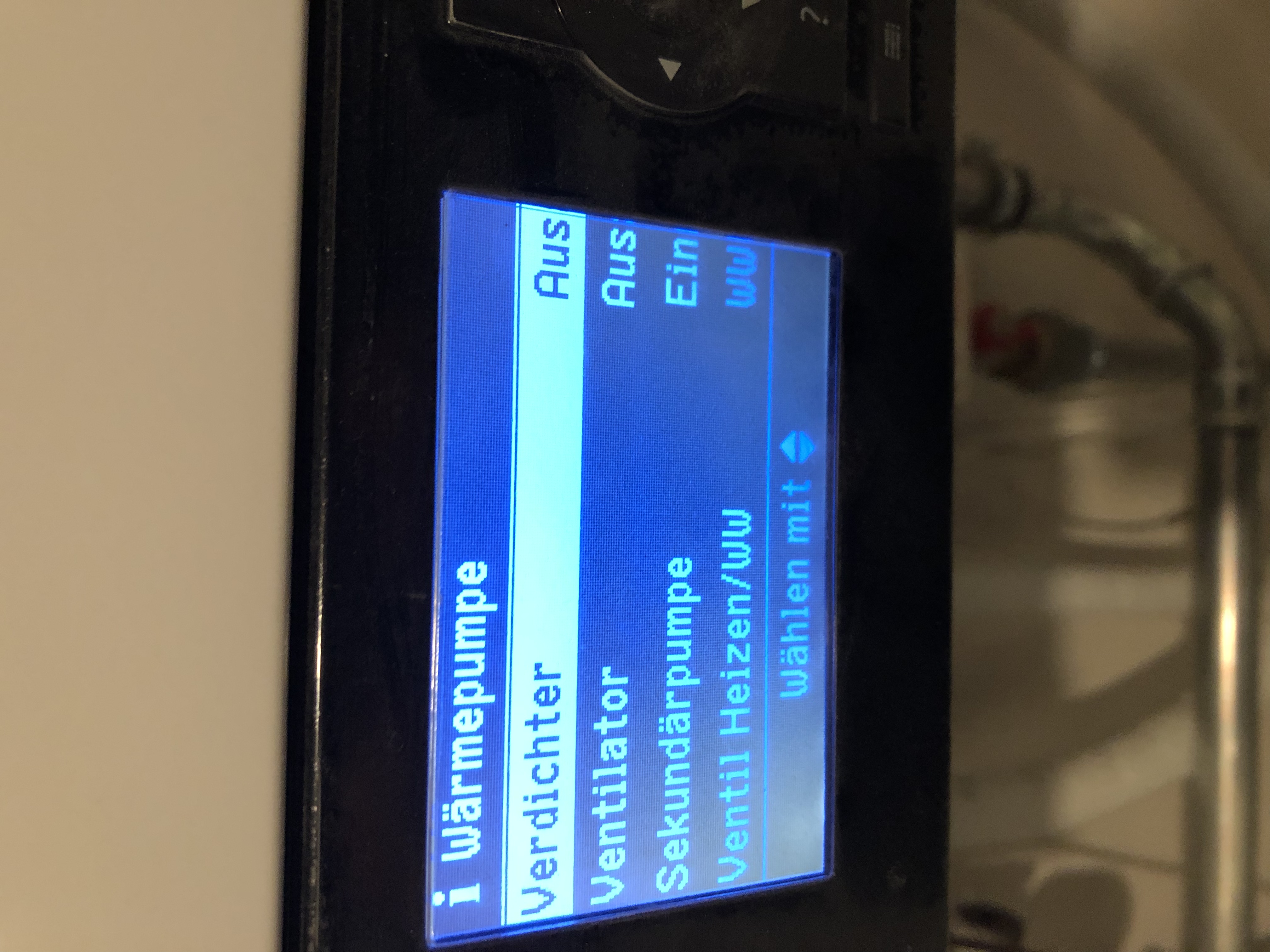

Unsere Anlage Vitocal 200 s zeigt seit 3 Tagen die Störung a9.Stromlos machen und Neustart bringt nichts. Einen kurzfristigen Fachmann Termin kann ich leider nicht bekommen daher bitte ich um Unterstützung auf diesem Weg. Was kann ich tun?

Hallo DC123,
bitte lies einmal die Meldungshistorie des Kältekreisreglers aus. Dafür musst du die "OK"- und "Menü"-Taste für ca. 4 Sek. gedrückt halten. Anschließend gehst du auf "Diagnose" -> "Kältekreis" -> "Meldungshistorie" und bestätigst dies jeweils mit "OK".
