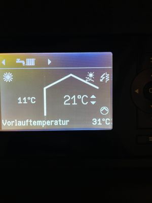

Vielen Dank Marcel. Mein Fachbetrieb hat mich in einem knappen Satz informiert, dass Viessmann sich melden würde. Bislang war dem nicht so. Auch ist mir nicht klar wer den Fern-Eingriff „Estrichtrocknung“ vorgenommen hat und warum. Siehe Bild. Diesen Stromfresser Modus habe ich gestern deaktiviert, Elektroheizung angelassen, da mein Verdichter ja nicht mehr funktioniert. Ich bin gespannt wie es weitergeht. Die neue Anlage ist gerade mal 14 Monate in Betrieb.
Eine Frage: Auf dem Bild ist das PV Symbol zu sehen. Das gabs noch nie! Es ist erstmalig im gestrigen, temporären Estrichtrocknungsmodus aufgetaucht. Nachdem ich den wieder ausgeschaltet hatte war es wieder weg. Das kann ja nicht richtig sein oder? PV Modul ist installiert. Ob es mein Fachbetrieb es richtig eingerichtet hat ist mir nun nicht mehr klar.

Das Symbol rechts mit dem Blitz & der Wendel steht für den Elektroheizer. Es wird angezeigt, wenn dieser aktiv ist.

Ein Detail würde mir noch helfen, siehe Foto, was bedeutet das Sonnensymbol auf dem Dach?
Das Symbol sagt aus, dass die Eigenstromnutzung in Verbindung mit einer PV Anlage aktiv ist.

Jetzt sind wir an des Pudels Kern. Genau dieses Sonnen-Symbol „Eigenstromnutzung“ habe ich noch nie vorher gesehen. Erst bei dem Aufheizmanöver „Estrichheizen“ vorgestern war es sichtbar. Nun wird elektrisch geheizt und zwar mit voller Unterstützung meiner Batterie aber das Symbol ist nicht sichtbar.

Ergänzung: Heute Morgen nun eine weitere neue Feststellung. Das PV Symbol, bzw Eigenstromnutzung ist aktiv obwohl keiner zur Verfügung steht. Draussen dunkel und Batterie leer. Das ist definitiv falsch. Siehe Bild.

ich habe für den Techniker einen Hinweis im Auftrag vermerkt, dass er sich die PV Einstellungen mit anschaut.
