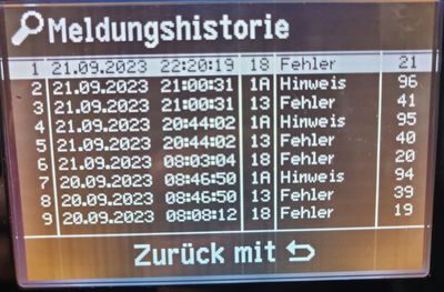

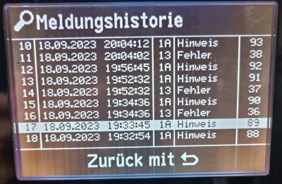

Hallo Arthur111,
Danke, Bitte lies die Meldungshistorie des Kältekreisreglers aus. Dafür musst du die "OK"- und "Menü"-Taste für ca. 4 Sek. gedrückt halten. Anschließend gehst du auf "Diagnose" -> "Kältekreis" -> "Meldungshistorie" und bestätigst dies jeweils mit "OK".
Das steht in der historie.
Gruß Arthur
Danke, hier liegt ein Kommunikationsfehler zwischen dem Inverter und dem Kältekreisregler vor. Hier sollte dein Fachbetrieb Verbindungsleitungen prüfen.
Vielen dank für die Rückmeldung. Der Fachbetrieb überprüft es mal.
Gruß Arthur
