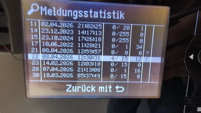

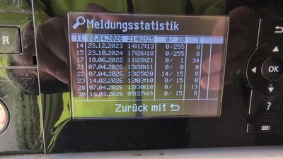

Brauch Mal eure Hilfe. Bei mir kommt seit 30.3. öfter ein Fehler, zuerst der Fehler F0, 2-4/Tag für ca. 30-60 Minuten. In der Meldungsstatistik steht der Code 11. Laut KI ist der Außentemperatursensor unterbrochen. Die Temperaturkurve (ioBroker) zeigt aber keine Auffälligkeiten.
Seit 5.4 kam der Fehler 0a dazu. In der Meldungsstatistik ist der Code 22. Die Heizung läuft trotzdem weiter (teilweise im notbetrieb) und der Fehler verschwindet auch immer Mal von selbst wieder.
