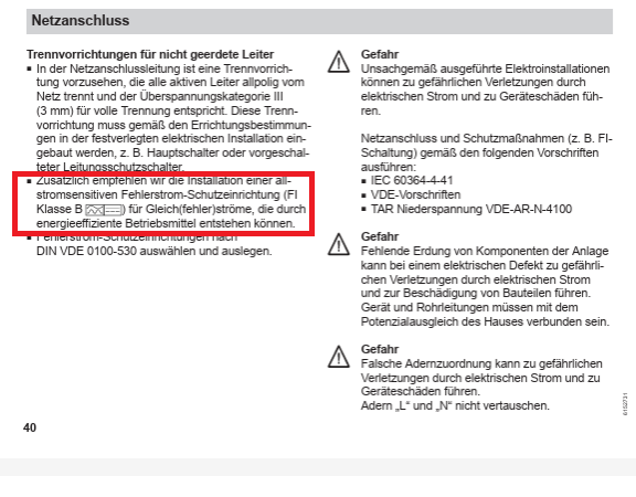

Hallo KJW54,
in der Montageanleitung zur Maschine ist die Information hinterlegt.
https://static.viessmann.com/resources/product_media/6152731VSA00003_1.PDF

Sorry, in der Montageanleitung kann ich das nicht finden.
Zudem frage ich mich wieso im Technischen Datenblatt nichts von einem RCD steht.
Dort steht lediglich:
<<Absicherung Verdichter: 1 x B16A 3-polig>>
Wieso  wird dort nicht zumindest alternativ ein RCD Typ B empfohlen??

Hallo Marcel!
Bei uns wurde auch nur der FI-Typ A eingebaut. Unsere WP läuft erst seit ein paar Wochen.
Vielleicht kannst du mir als Fachmann von Viessmann bestätigen, dass der FI-Typ A für die Absicherung unzureichend ist und der FI-Typ B verbaut werden muss. Das kann ich dann meinem HB schicken, damit der dann entsprechend reagiert und den FI-Schutzschalter tauscht.
