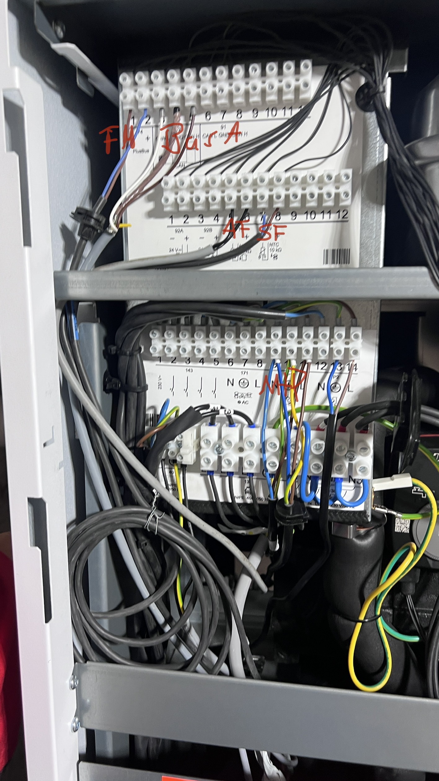

habe bei einer Vitocal 252a mit zwei Heizkreisen einer davon mit Mischermodul die Fehlermeldung „F92 Kommunikationsfehler Adio.“
Pumpe
bzw. Mischer reagiert nicht. Anschluss im Mischer auf TS1.
Woran kann das liegen?
Besten Dank
Hallo MZ1609,
war das eine Neuinbetriebnahme oder läuft die Anlage schon eine Weile? Ist ein Pufferspeicher vorhanden? Bitte teil mir auch die Seriennummer deiner Anlage mit.
