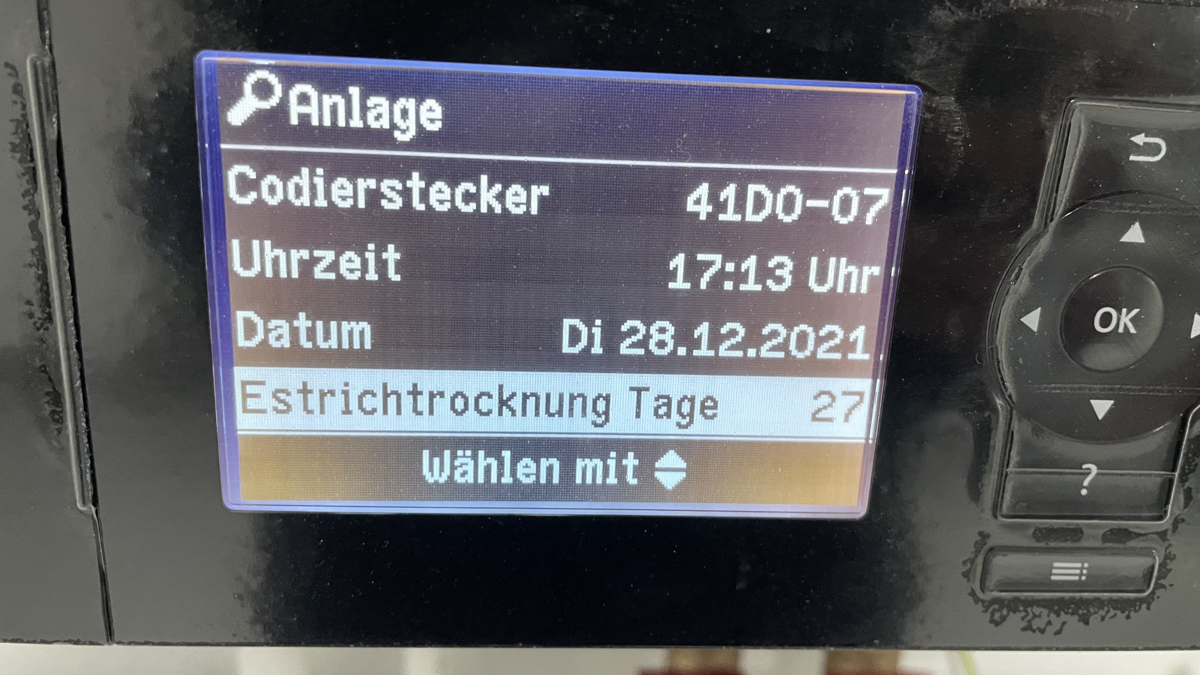

Wärmepumpe Vitocal 200 läuft seit 5 Tagen im Estrichtrocknungsprogramm.
Programm Nr. 3 (ÖNORM) wurde eingestellt, da es dem Aufheizprotokoll vom Estrichleger am besten passt.
Wärmepumpe läuft hauptsächlich auf 3 E-Stäbe. Erst wie der Rücklauf 20 Grad erreichte schaltete sich die Außeneinheit dazu.
Problem: mit den E-Stäben konnten maximal 23 Grad erreicht werden (Vorlauftemperatur) obwohl 25 Grad das Programm 3 vorschreibt. 2 Grad sollten nicht so schlimm sein.
Weiter gehts…

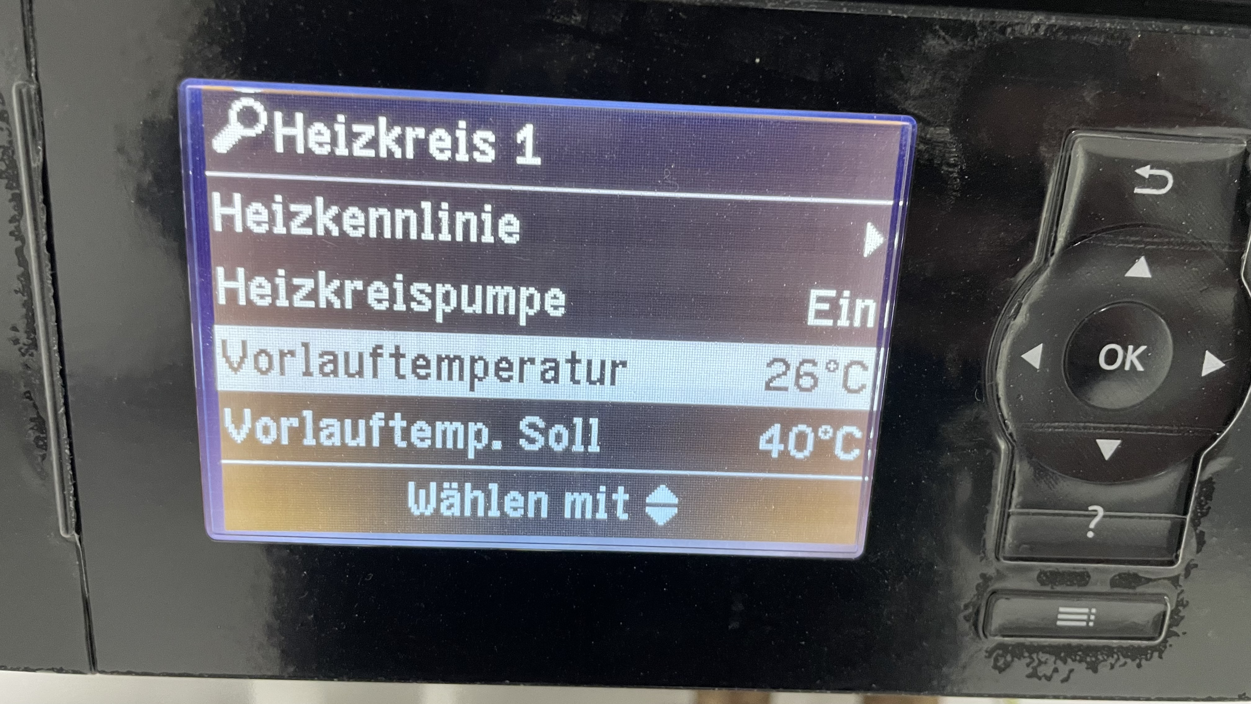

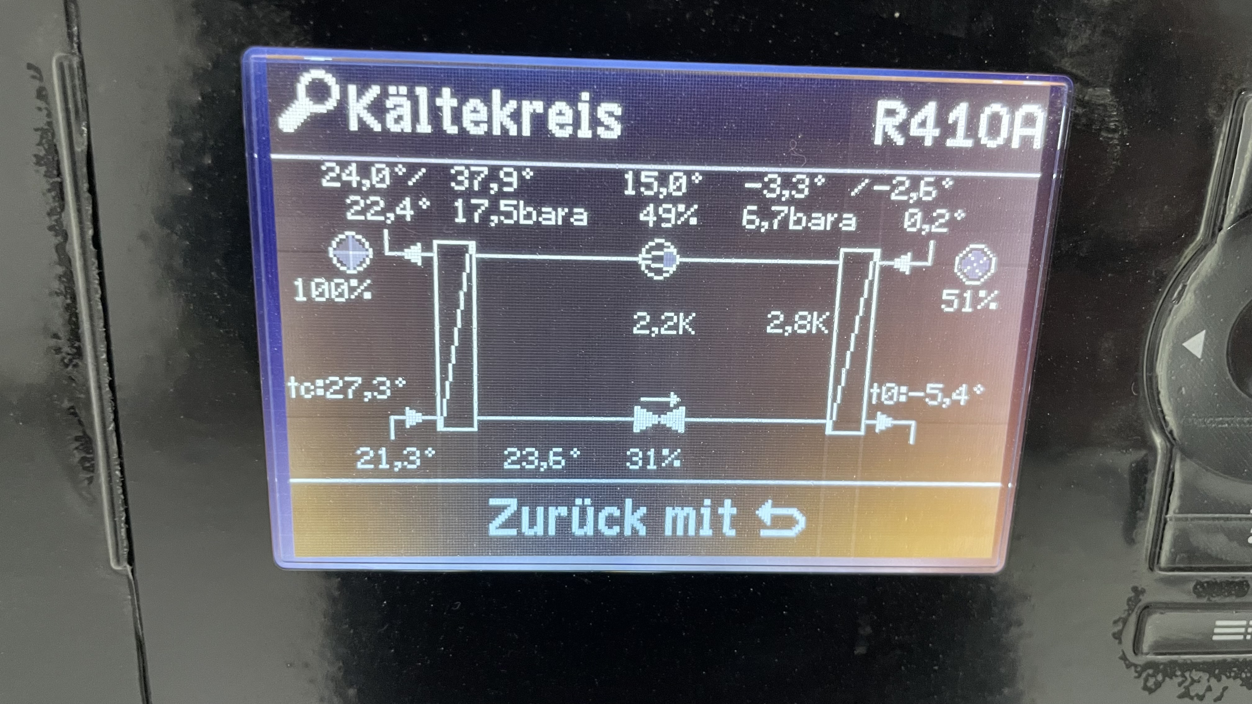

Vorlauftemperatur sollte jetzt bei 40 Grad sein, Wärmepumpe schafft maximal 32 Grad und Außeneinheit läuft ab und zu nach Lust und Laune, eher mehr E-Stäbe.
Außentemperatur 0 Grad
Welche Gründe kann es geben, dass sie die Temperaturen nicht erreicht?
Warum läuft sie mehr auf E-Stäbe (Durchlauferhitzer)?
Verdichter 48% dann 100% dann 0%
und Pumpe ändert sich von 100 auf „Symbol weg“ dann wieder 100
Es ist auch ein Klicken wahrzunehmen, vermutlich ein Relais, dass die Pumpe einschaltet (nicht die Relais vom Durchlauferhitzer)
Das konnte ich leider nicht fotografieren
Anbei Bilder von heute
Betriebsstunden Durchlauferhitzer 127h
Betriebsstunden Verdichter 7h

OK, danke. Was mich noch wundert ist, die Sekundärpumpe läuft mit 100%, der Verdichter ist, der Durchlauferhitzer heizt mit 9kW und trotzdem hast du eine so große Spreizung von 15K. Da passt was nicht.
War dies schon immer so, dass die Differenz so groß war?
Denke schon.
