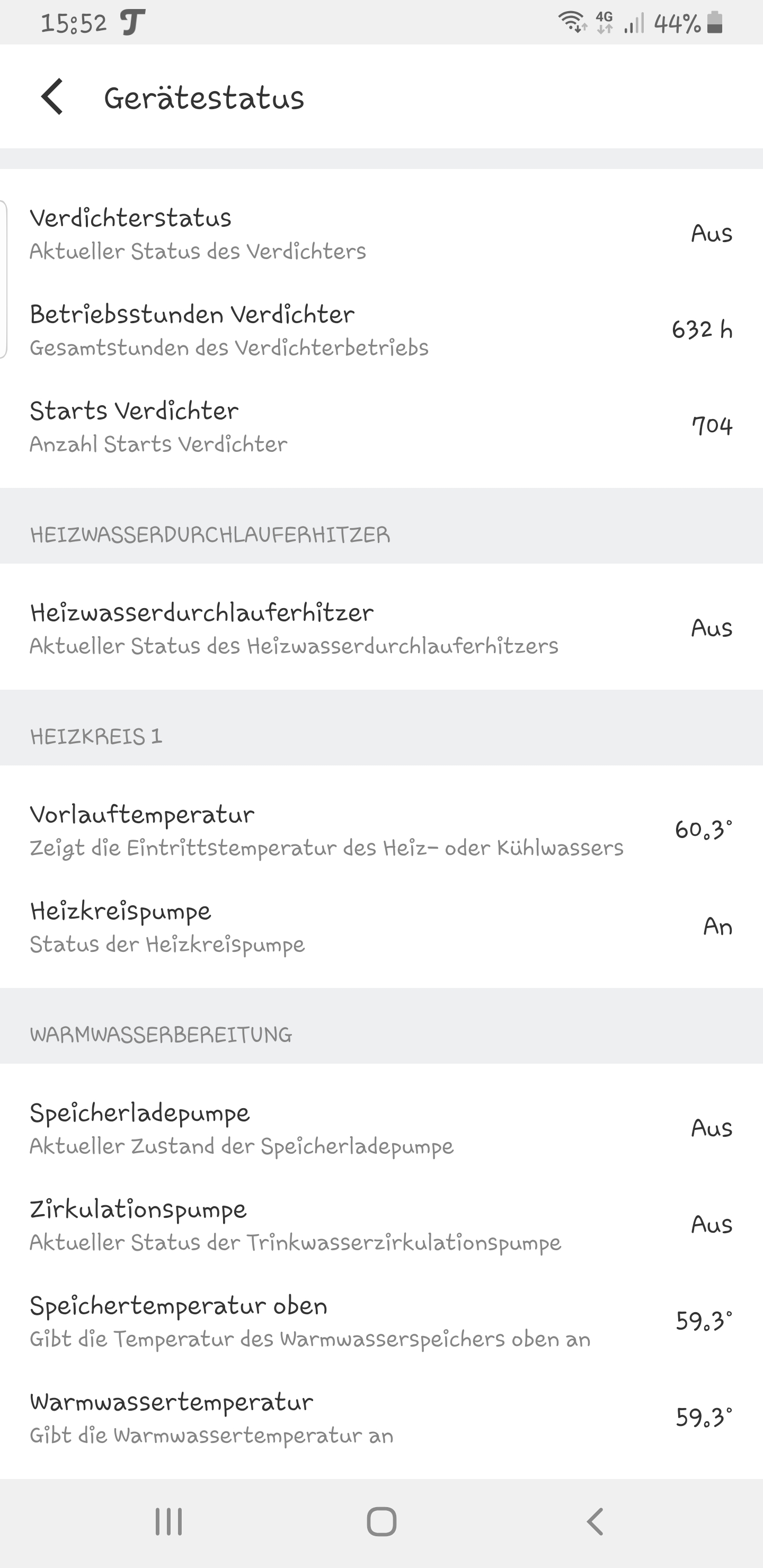

Hier nochmal ein Bild der Anlage kurz bevor der Fehler D6 wieder erschien.anbei noch ein Bild aus der app.

Danke, ich vermute, dass dies damit zusammenhängt, weile deine Wärmepumpe im Grenzbereich arbeitet. Wir garantieren einen sauberen Betrieb der Wärmepumpe bei einer Vorlauftemperatur von maximal 60°C. Hier sind wir schon drüber. Ohne Durchlauferhitzer schafft deine Wärmepumpe das nicht. Wenn du willst, dass die Anlage 60°C Warmwasser macht, dann musst du den Durchlauferhitzer dafür freigeben. Wie ist die maximale Vorlauftemperatur der Wärmepumpe, Parameter 5001 eingestellt?

Ist das auch normal das die Speicherladepumpe laut App bei Warmwasserbereitung aus ist?
Die Beladung erfolgt mit der Sekundärpumpe. Es ist technisch auch einfach nicht möglich, mit einer Vorlauftemperatur von 60°C eine Warmwassertemperatur von 60°C zu erreichen. Wenn es an der Pumpendrehzahl liegen würde, würde dies sofort auftreten.
