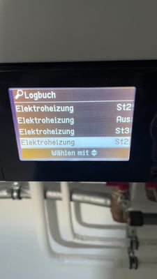

Geh bitte mal ins Logbuch und lies aus, was dort steht, warum die Pumpe kurz abschaltet.
sonst steht nichts im Logbuch
