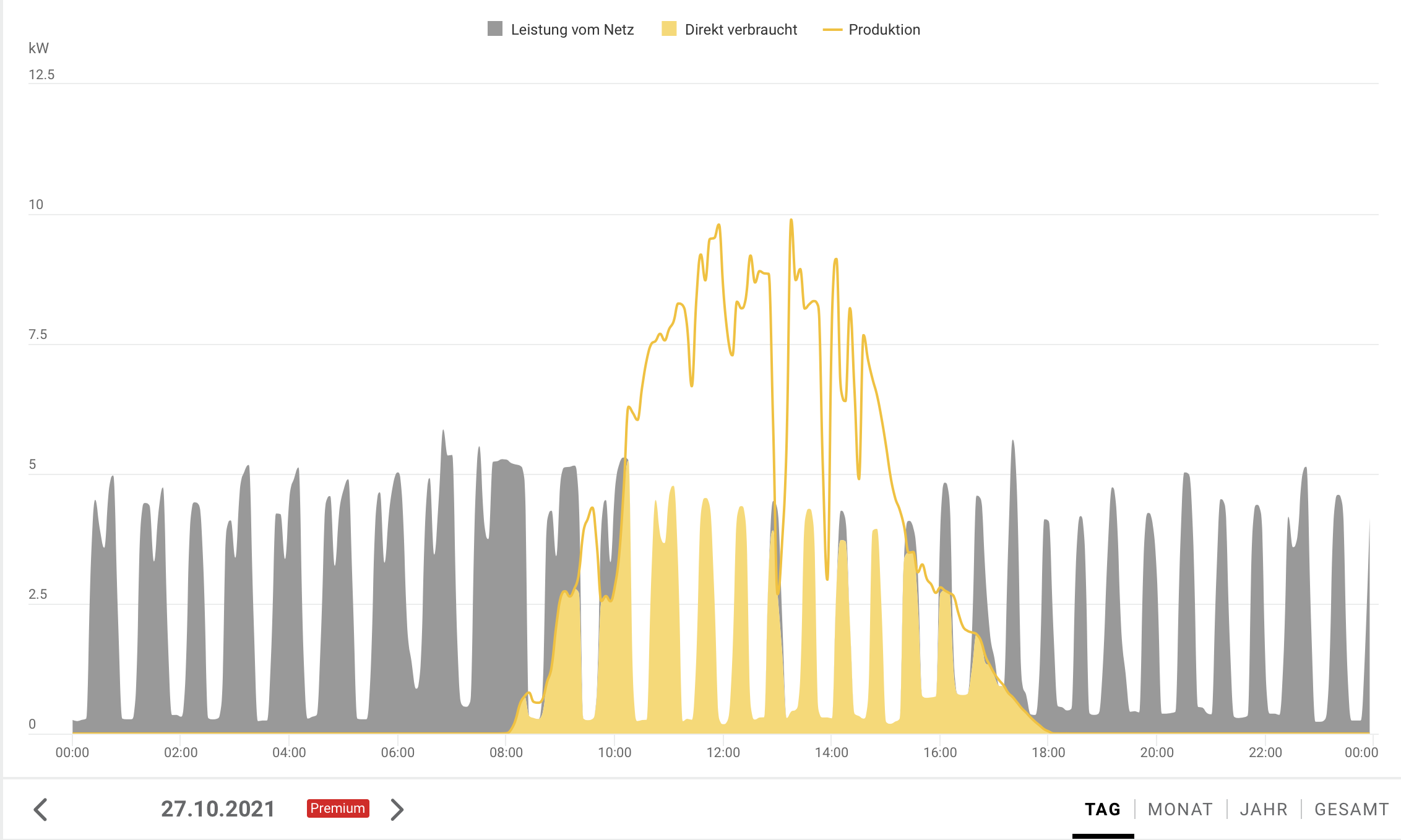

2. Am Stromverbrauch sieht man gut das die WP regelmäßig alle 45 Minuten für ca. 15 Minuten auf 5 kW/h höchfährt, natürlich auch Nachts – was im Schnitt zu 50-60 kW/h pro Tag führt (bei aktuellen Außentemperaturen von 0-10 °C )
hier ist aus meiner Sicht die Sekundärpumpe nicht auf die Anlage abgestimmt worden.
