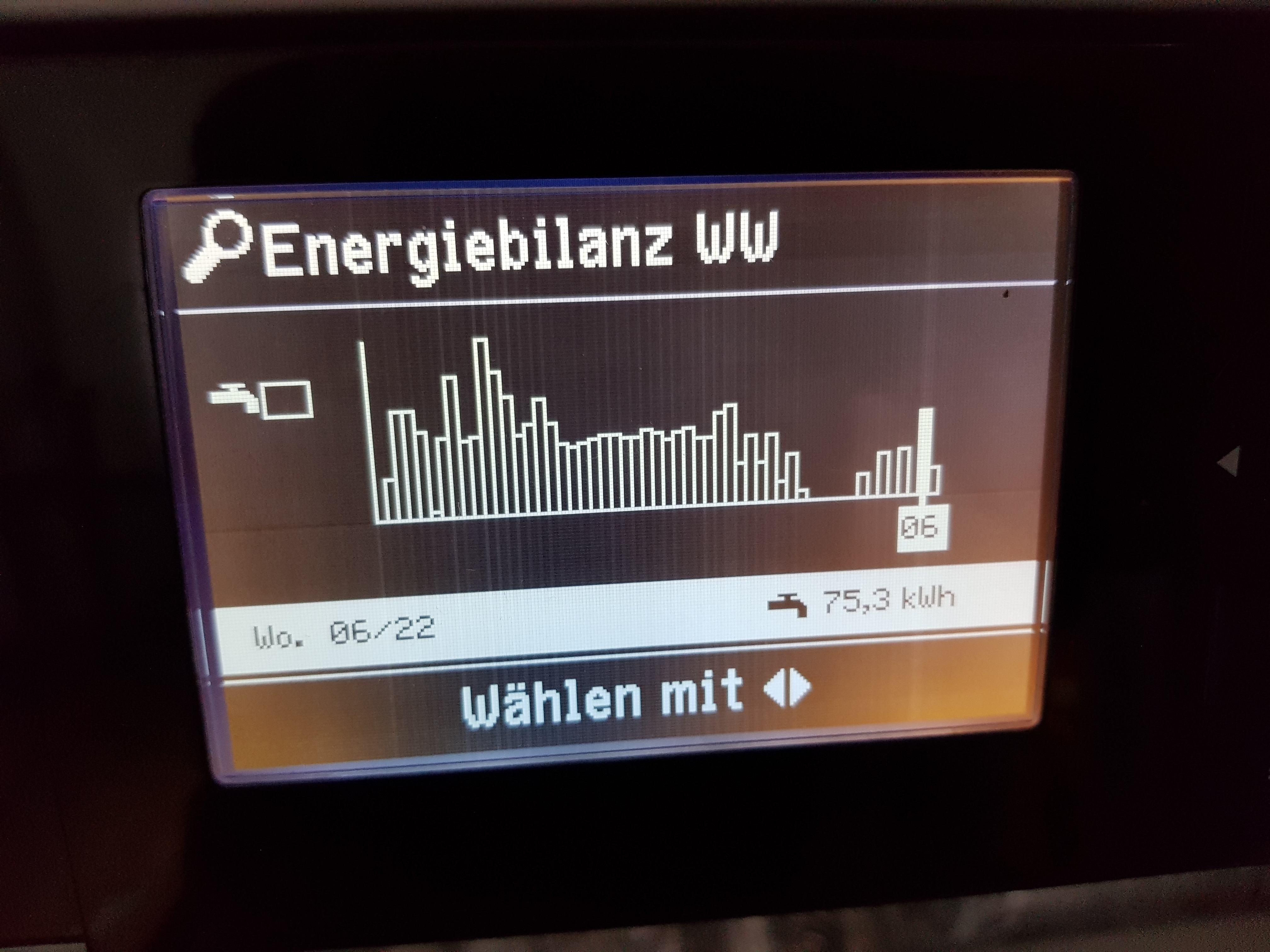

Hallo in die Runde,
ich bin praktizierender Laie bei diesem Thema und ich habe folgende Anlage:
- Vitocal 200-A
- Vitotronic 200
- Vitocell 100-W 300 l
- Vitocell 100-W 200 l
- Vitoladens 300-C
für ein Einfamilienhaus BJ 1981, FBZ, mit 2 Personen und ich versuche immer noch, die Anlage richtig zu verstehen. Kann mir jemand die mir angezeigten Energiebilanzen erklären?
Ich füge noch 3 weitere Auswertungen hinzu. Danke im Voraus für die Infos

die Bilanzen schauen jetzt schon deutlich plausibler aus. Lediglich bei der Energiebilanz PV hat sich nichts verändert.
Ist diese Energiebilanz nicht nur wochenweise abrufbar sondern ev. auch in tabellarischer Form wie z.B. das Betriebstagebuch?
Danke
Hans
Du kannst die Energiebilanz nur je Kalenderwoche abrufen.
Ok. Danke.
Kannst du mir zur Energiebilanz PV noch einen Tip geben?
aus den Energiebilanzen Heizen und WW sehe ich, dass meine PV ihren Beitrag, der sicherlich noch optimiert werden kann, geleistet hat, die Energiebilanz PV zeigt dagegen 0 an.
Interpretiere ich das nicht richtig.
Danke
Hans
