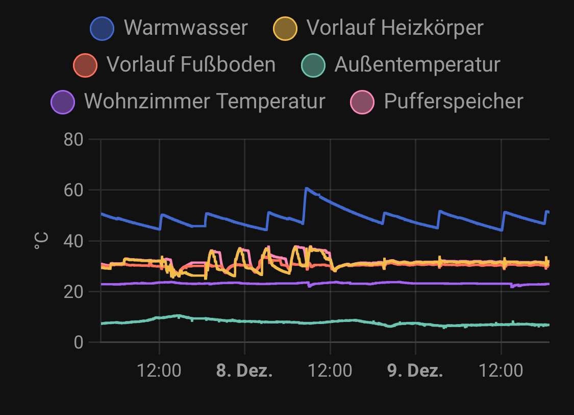

Wie schon mehrfach hier im Forum geschrieben, hält die WP die Raumtemperaturen nicht wenn alle Räume gleichzeitig in der Reduziert Zeitphase laufen.
deshalb hab ich mit das auch mal bzgl. Komfort angesehen und siehe da auch dort gibt es neben der Temperatur auch ein anderes Verhalten. Siehe Screenshot hab ich gestern dafür gesorgt, dass zu keinem Zeitpunkt der Komfort Zeitphase verwendet wird.
Man sieht sehr sehr deutlich, dass es bzgl. Heizkörpernkreislauf nicht mehr zu den Spitzen kommt und die WP wunderbar seit 20h durchläuft.
Im viguide sieht man den Modus der Heizkreise, Reduziert, Normal oder Komfort.
Bzgl. der Einzelraumsteuerung geht die WP in den reduzierten Modus sobald alle Räume gleichzeit auf reduziert laufen.
Dagegen geht sie in Komfort sobald eines der Räume in Komfort läuft.
Ich hab durch die Zeitplanung nun lediglich dafür gesorgt, dass diese beiden Szenarien nie eintreffen, sodass die WP ständig im Normal Modus läuft.
Bisher alles bestens. Ruhiges Verhalten, Räume bleiben auf Temperatur.Temperatur kann auch geändert werden, alles kein Thema, ganz ohne Takten.
