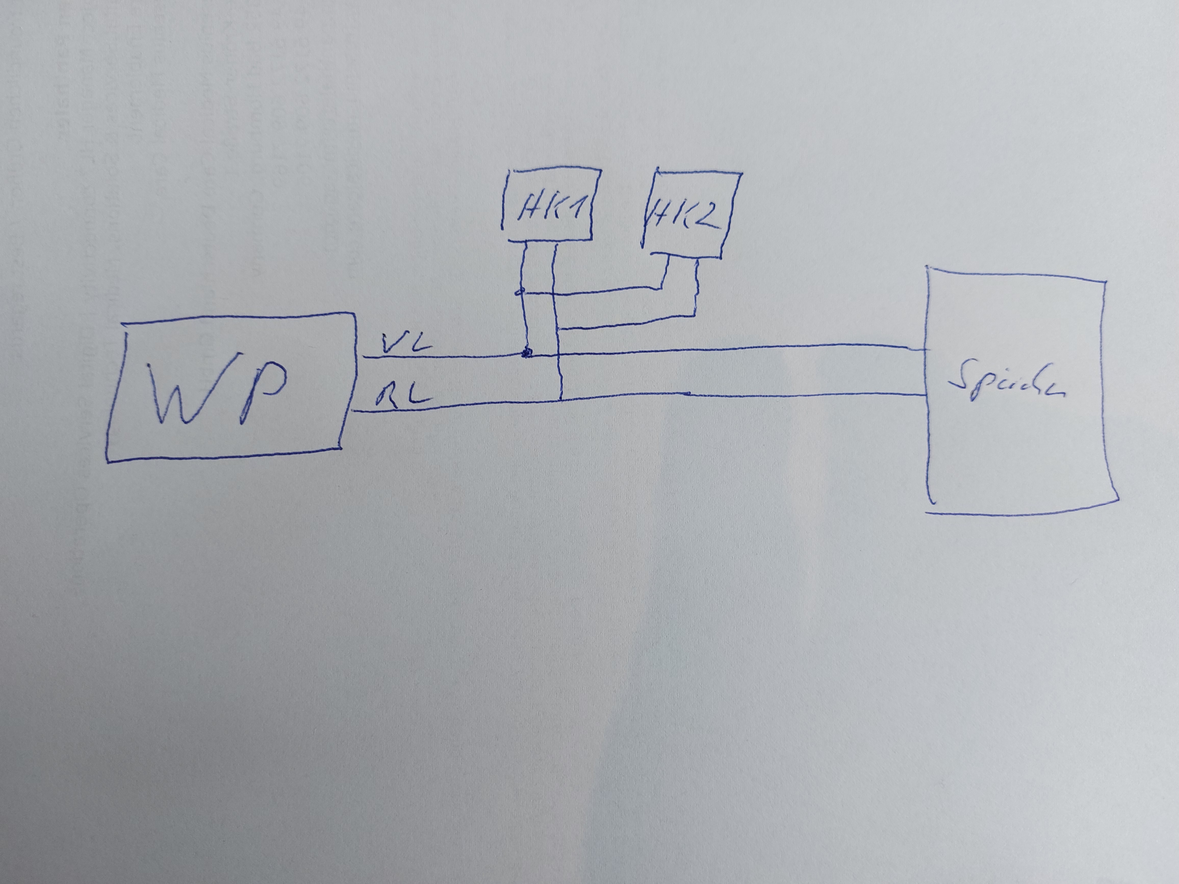

WP -- >T-Stück an 3 HK's --> Speicher
... und im Speicher der Tempröeraturfühler. Und das ist der Knackpunkt: Der Volumenstrom.(1150 l/h) reicht scheinbar nicht aus um noch den Speicher zz füttern und die Differenz zwischen Solltemperatur und Temperatur im Speicher wird immer größer weil eben der Bereich im Speicher nicht etwärmt erwärmt wird. Und dann weden aus dauerhaftem Vetbrauch 1 kWh eben 3,4 kWH. In der Übergangszeit war das kein Problem.
Franky oder auch gerne @Flo_Schneider :
Wie löst man das? Höherer Volumenstrom, doch Umbau zurück auf hydraulische Weiche, Einbau Ventile, Temperaturfühler raus aus Speicher und in Divicon mit Erweiterung einbauen, ....?
Ach so ist das bei die gelöst. In die speicherladeleitungvgehört hier eigentlich ein motorisches dreiwegeventil rein.
Bin Laie, könntest du es mal in meiner Skizze einfügen?
Wäre super - ich möchte es verstehen, auch was den Motor steuern soll.
