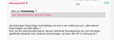

Hallo Fabian,
es gab 3 mal den Tip das Überströmventil so einzustellen dass die Anlage effizient und mit wenig Takte läuft.
Und nicht nach Bauchgefühl aus irgendwelchen "Erfahrungswerten" .
Der Kommentar hier trifft die ganze Situation eigentlich fast am besten.
Wir diskutieren hier jetzt schon mehr als ein halbes Jahr was du machen sollst, damit es besser wird, du weigerst dich aber beharrlich auf die Vorschläge einzugehen und das mal auszuprobieren was man dir rät.
Gut dass nicht nur ich das so sehe.
Beauftrage doch mal den Frank den WP Doktor aus dem HT Forum dir zu helfen.
Das wird auch nicht teurer als der Viessmann Techniker sein.
VG Michael
