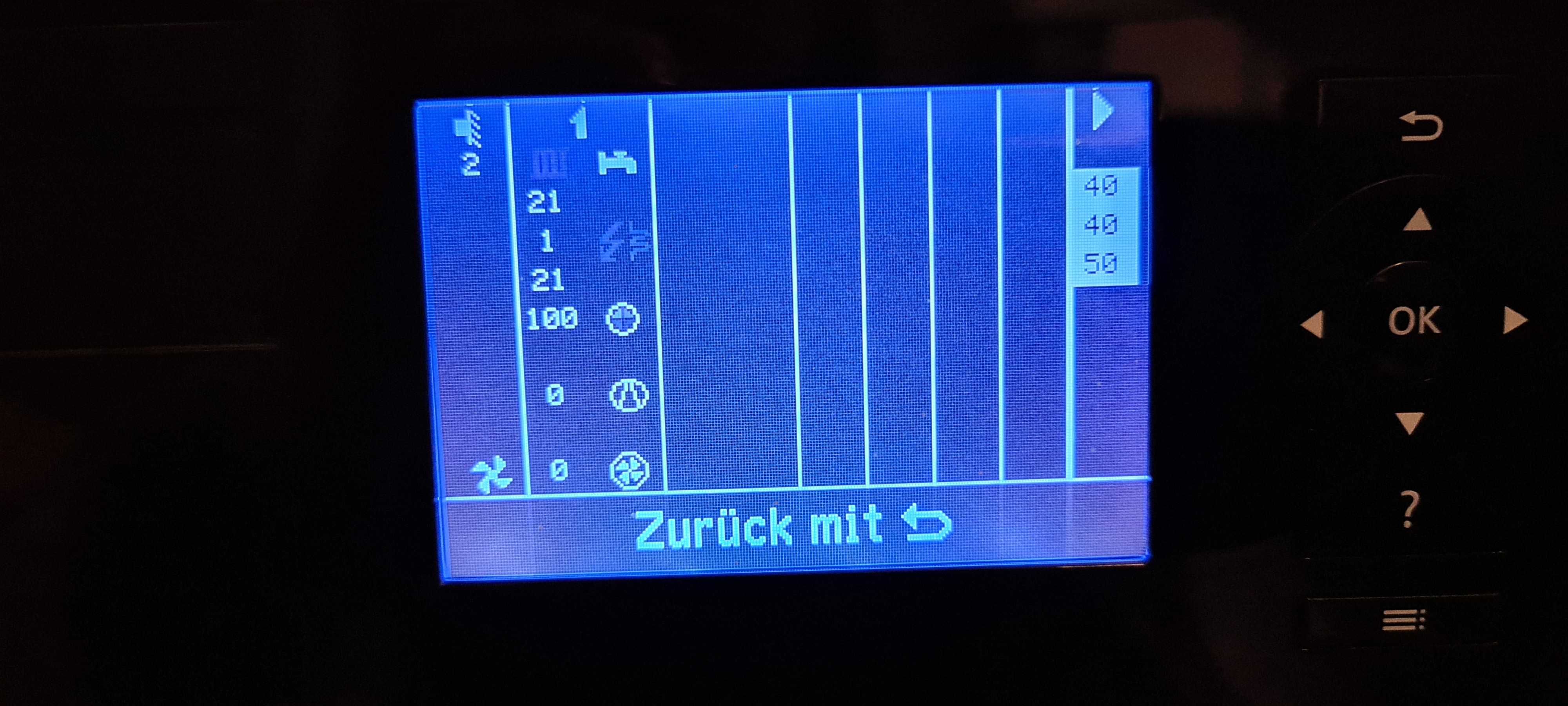

Unsere Ausseneinheit ist defekt, nun möchte ich mit dem Durchlauferhitzer heizen. Habe folgendes gesetzt:
7900: 1
7902: 1
5000: 0
Der Status (siehe Anhang) ist nach meinem Empfinden korrekt. Ein Durchlauferhitzer ist installiert, hatte den früher schon einmal verwendet.
Hallo Felio,
bei einem Notbetrieb darf die 5000 nicht auf 0 gesetzt werden. Hier muss die 5012 auf 0 gesetzt werden.
