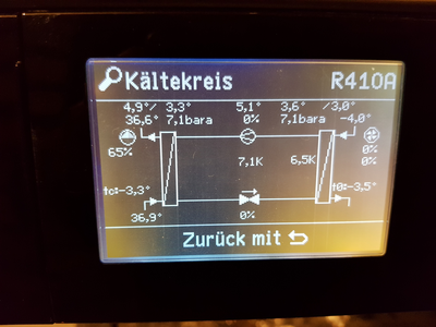

Ich seh hier 2 Druckgeber in der Zeichnung:
Beide im unisolierten Bereich, und messen den Druck mindestens in den blau markierten Leitungen.
Wahrscheinlich auch in den Leitungen zum Wärmetauscher aber ich kenne den hydraulischen Schaltzustand der Ventile in diesem Fall nicht!
Summa summarum misst man mit den Drucksensoren die Temperatur im unisolierten Bereich des Kältemittels. Deshalb schaltet die ganze Chose nie ab!
Was sind das dann für Temperatursensoren? Und bei dem oben gezeigten Bild, wo soll bei den gemessenen Temperaturen noch etwas gefrieren? Zusätzlich gibt es dann noch den Rücklaufsensor in der Inneneinheit!
Und zum 10. Mal: wie soll sich der Druck in den blauen Kältemittelleitungen erhöhen ohne das ich Heizenergie in die unisolierten Leitungen stecke?

Frage zu den Symbolen am Display:
Für mich sieht das so aus, als währe der Froststutz aktiv, obwohl die Raumheizung auch aktiv ist.
Des Weiteren haben die VL und die RL Temperatur im Sekundärkreis so um die 45°C.
Der Verdichter läuft seit 1,5 Stunden nicht mehr (Leistung 0%).
Heizwasserpuffer hat ebenfalls die 45°C.
Die Sekundärpumpe läuft dennoch mit 100%.
Im Log File ist auch nichts auffälliges zu sehen.......
Das darf dann doch - wenn ich mir Dein Posting bezüglich der "Frostschutzfunktion" lese, doch eigentlich gar nicht sein ? Oder doch ?
