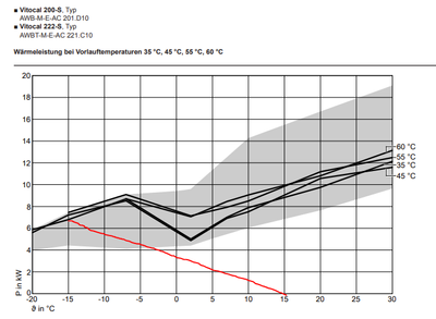

>>Habe ich irgendwo einen groben Denkfehler oder ist meine Anlage nicht richtig konfiguriert?
die Maschine ist einfach mindestens eine Nummer zu groß für dein Haus.
Hier sieht du das Leistungsdiagramm der D10
6,6 kW bei -15 Grad und Heizgrenze bei 15 Grad, wenn es wärmer als - 3 Grad ist, ist sie außerhalb des Inverter Bereichs
Die D08 hätte gut zu deinem Haus gepasst.
Viessmann empfiehlt auch explizit nur auf auf 70-85 % der Max Heizlast auszulegen.
6,6 kW * 0,8 = 5,28 kW.
Die D08 hätte auch nur 800l/h benötigt und du müsste die jährliche Dichtheitsprüfung nicht machen lassen.
